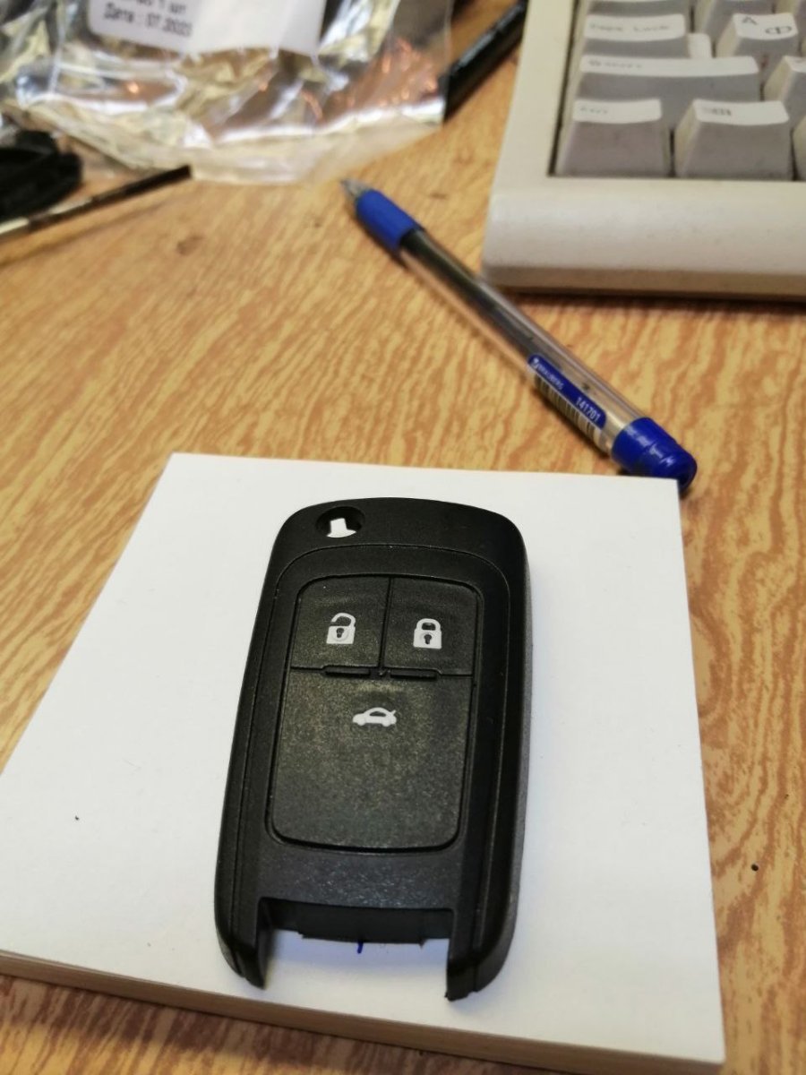

  11. Искал не нашел брелка с такой платой.
  12. Всем привет.Клиент решил поменять корпус на брелке Опель Инсигния 2014 года и снес детальку.Может есть у кого такая плата нужно узнать что за деталька?Или куплю такую плату не рабочую.

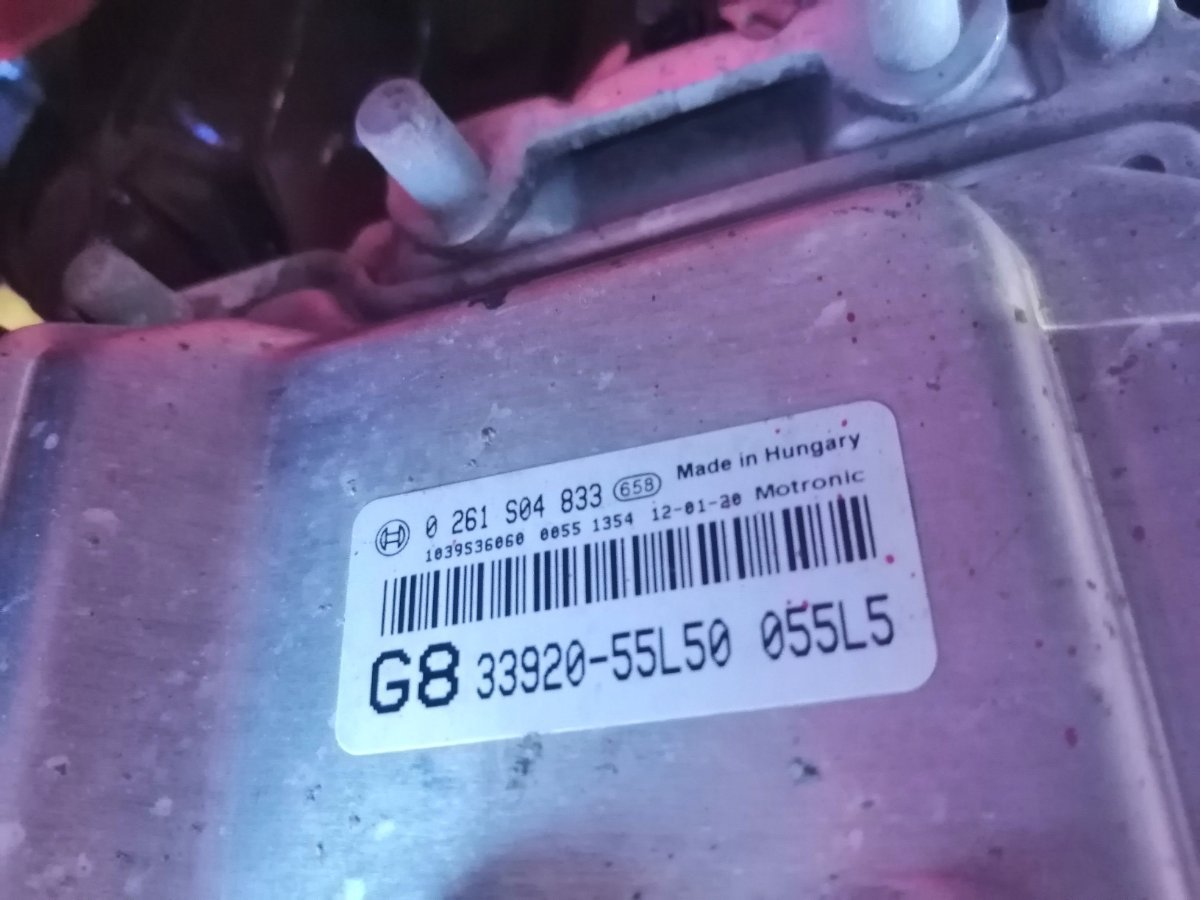

  13. Всем привет!Есть у кого прошивка збу Suzuki SX4 2012 1.6литра 33920-55L50 055L5 нужно Е2 без второго дк.Можно на платной основе.С начало цену в личку.
