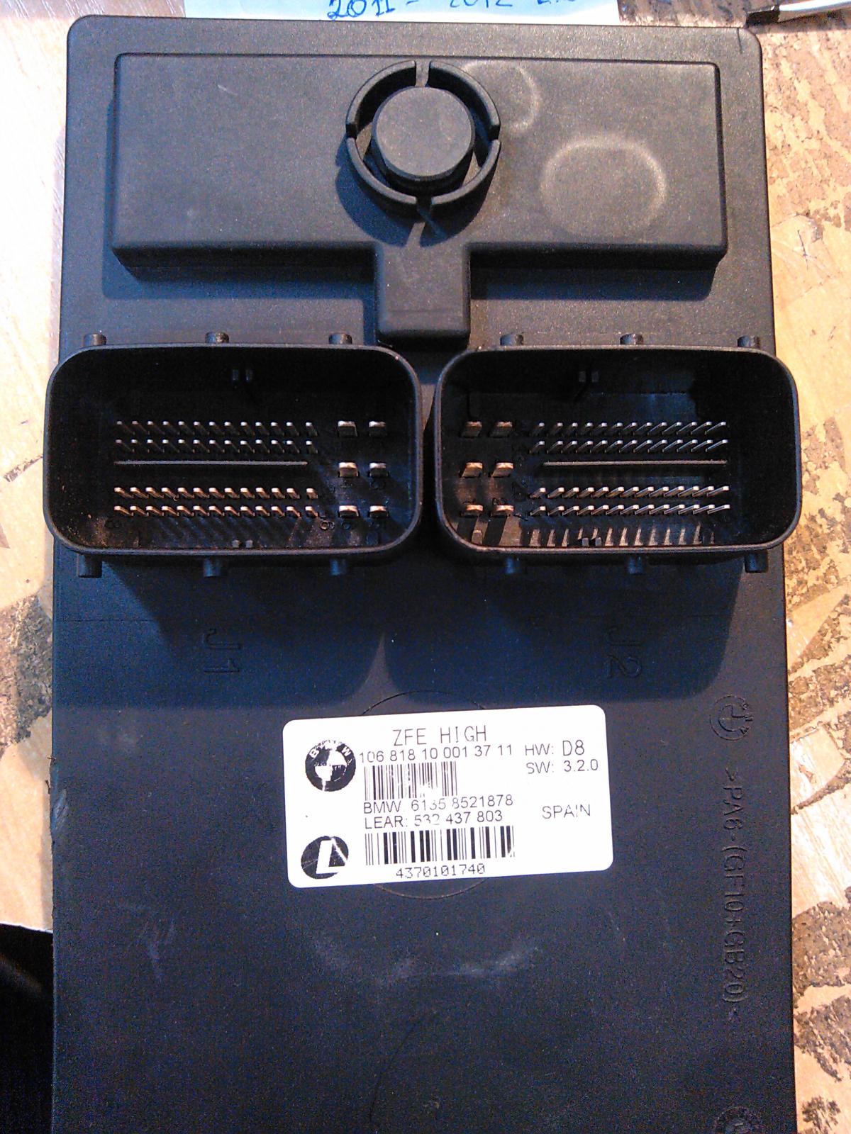

    BMW K1300S 2012
    Мото BMW K1300S 2012 год. Утеря всех ключей. Фото блока прикрепил. Кто знает, чем побороть? Танго видимо не сделает, тем более нечем прочитать флешь. Может байк-командер справится от абритуса? Этот мото вроде бы заявлен, но слышал, что 12-13 годов сделать не может. Кто-то владеет какой-то информацией? Если что, можно в личку. Спасибо.

  20. Удалось прочитать мотю. O5 не справился, но справился Х-prog. Дамп прикреплен. S_1997_05x32_0d53j_original_EEPROM.rar
