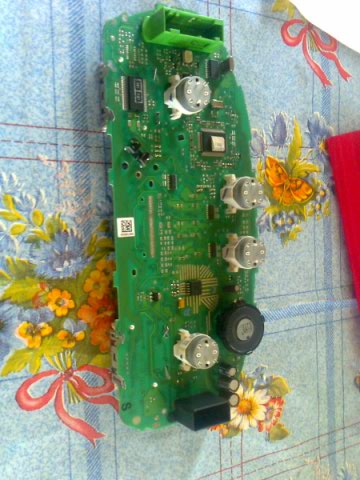

  8. давлю кнопки согласно инструкции 1-зажигание включаю 2-нажимаю кнопку AS 3-удерживая ее включаю мафон 4-дальше держу AS до звукового сигнала а на дисплее надпиcь SAFE и ни какой реакции
  9. воспользуюсь темой,на мериве после снятия аккума на магнитоле не вводится код,на дисплее горит SAFE Ни на какие нажатия клавиш не реагирует.Оставляли включенной на 1.5-2часа -все осталось без изменений.Подскажите что еще может быть. Мафон SIEMES VDO cdr 2005
  10. а можешь пожалуйста на фото стрелкой указать какую именно перепаять,номера приборок одинаковые
  11. сам иммо то в приборке у них идет а до специалиста 400км на лямке тащить
  12. zotik-zotik
    шкода фабия
    На шкоде фабии умерла приборка и хозяин купил БУ приборку(с одного авто) .Что следует ему теперь сделать?И еще просил узнать где на его старой приборке чип иммобилайзера?Можно ли его перепаять в купленную приборку чтобы ничего не шить?Фабия 2001года выпуска

  21. Дак у меня адаптер без вилки ОБД2,там на фото видно как он выглядит.И наверно придется его перепаивать под 81пин разъем.Добавить еще 4+проводка и 2-
