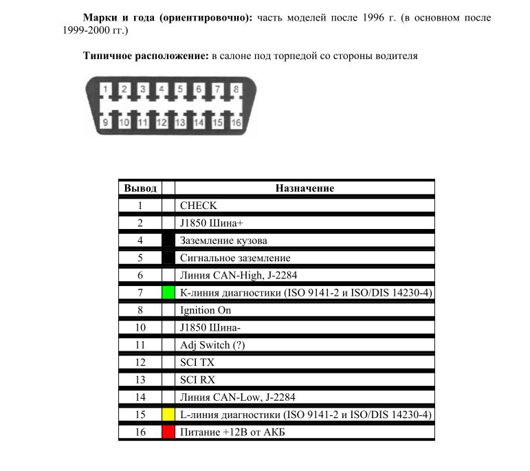

  11. И то и другое есть, но вот проблема, разьем ниссан 14, уменя переходиника нет, пробовал подключить проводочками - коннекта нет. Да и мвпшка включается только со включеным зажиганием. Мб я чет не то делаю? 7 - 2 15 - 1 питание и масса соответственно
