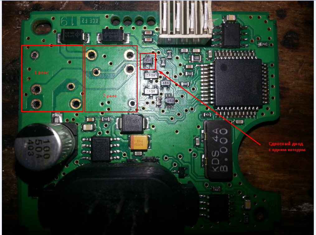

  2. На плате замка нашёл пробитый диод, маркировка A4s. Может есть аналоги? Кто сталкивался?

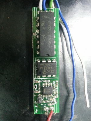

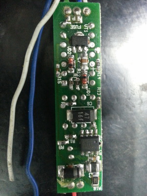

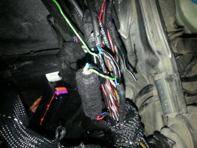

  6. Начну с благодарности за участие всех в решении данной проблемы . Спасибо коллеги ! Дело оказалось в ещё одной блокировке , установленной на ДПКВ . Были обнаружены в штатной проводке два устройства подключенных к сигнальным проводам ДПКВ , по одному на каждый пин . Судя по тому как они были спрятаны , установка производилась не в РФ , предполагаю что в немеции . Устройства работали по радио каналу . Видимо были деактивированы , но после нескольких просадок АКБ стали активными и не имея метки заблокировали сигнал ДПКВ . Устройства были удалены и авто запустилось без проблем . Вот фото данных девайсов . Может у кого есть мысли , что это )?

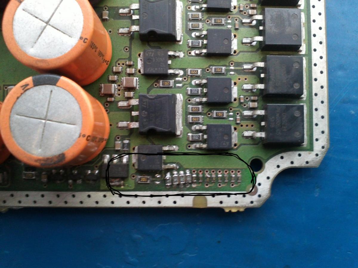

  19. Это майка пайка такая кривая .Говорю же до меня лазили .

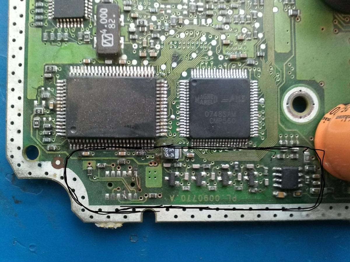

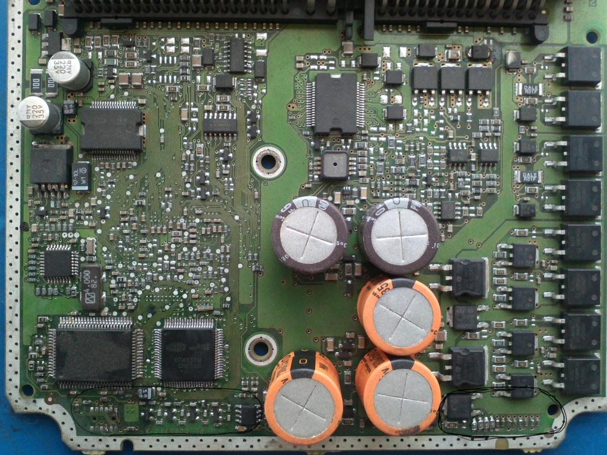

  20. Блок был залит водой , до меня его уже пытались восстановить ,не успешно . Чек не горит ,ЭБУ моторного на связь не выходит . Авто не заводится . Интересует оригинальная маркировка smd деталей на выделенных областях фото или у кого может есть фото в хорошем разрешении (желательно с двух сторон).
