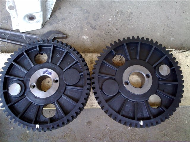

История машины с "парадоксальной" шестеренкой очень-очень длинная и полита не одним литром слёз ее владельца. После капиталки двигателя (в т.ч. была заменена эта шестерня) машина не заводилась. До меня она побывала на добром десятке диагностик, и было поменяно все что можно. Со слов хозяина, он "вбухал" (по рекомендации диагностов) в неё около 30 т.р. (кстати оставил мне на реализацию кучу ДАДов, 3 модуля, 4 комплекта проводов ВВ, 4 ДФ, 3 ДПКВ, ЭБУ, подкапотную проводку.). После токо как я выслушал его длинную историю, сразу подключил осцилограф. Снял осцилку с ДД и ДПКВ, потом ДПКВ и ДФ. Вот тут я застопорился. Раз пять повторил опыт с ДПКВ и ДФ. Потом сняли шестерню, и я его послал забрать у моториста, где делал капиталку старую шестерню. Вот тут всё и прояснилось. Мы хохотали, а хозяин плакал и материл отечественный автопром. P/S/ Забыл добавить. Он свой рассказ начал так - "После капиталки притянули машину к ближайшему диагносту, ну где шиномонтажка, он ошибки стёр, а она всё равно не завелась." По-сему требую от производителей сканеров, чтобы со стиранием ошибок, добавили функцию стирания причин ошибок. P/S/2 Ни кто не видел ДАД, который выкручен и подключен к авто показывает около 50 мм.рт.ст. а если ртом высасывать воздух, показания увеличиваются ? Могу показать.
