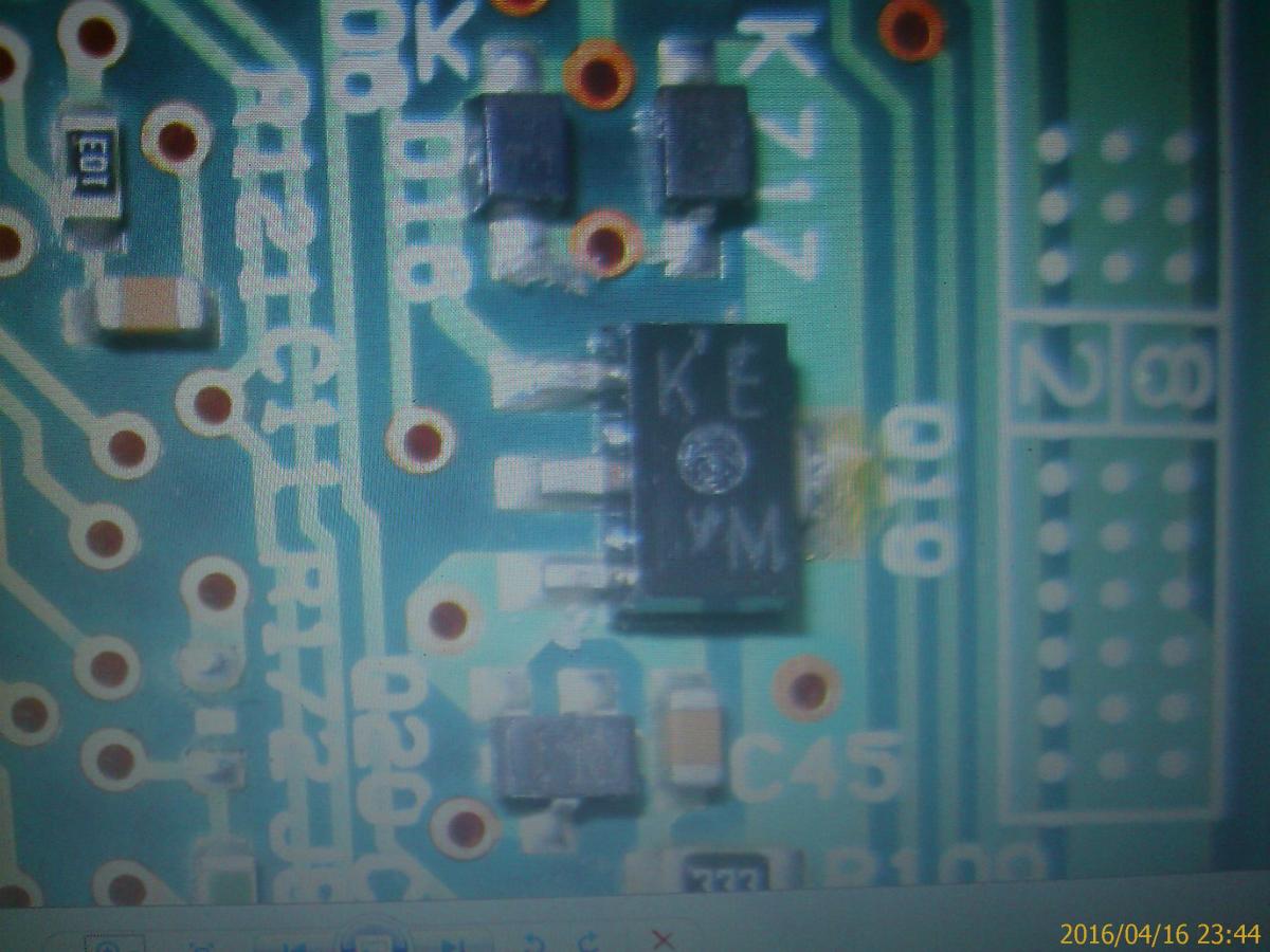

  3. хочу добавить в свою тему ещё фотку для уточнения названия микросхемы,т.к. не нашёл как отредактировать тему

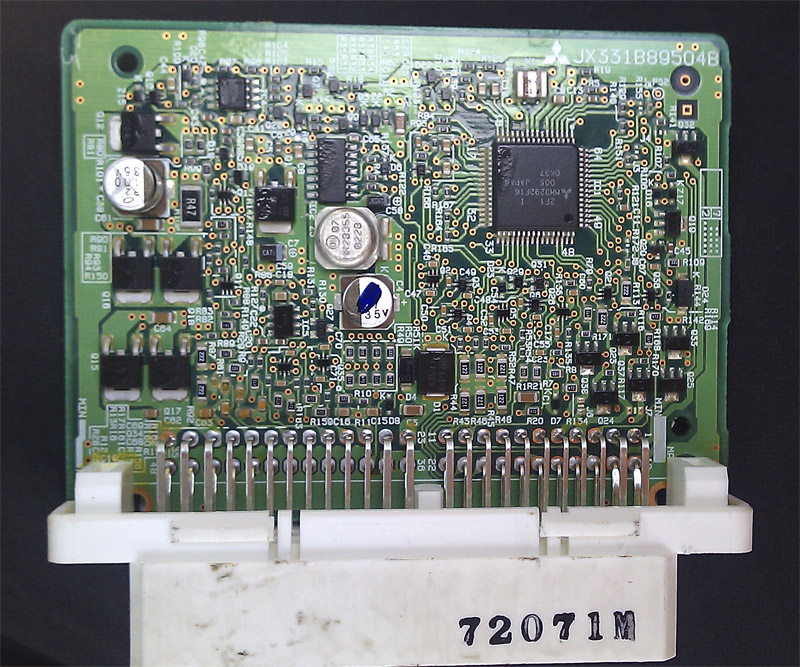

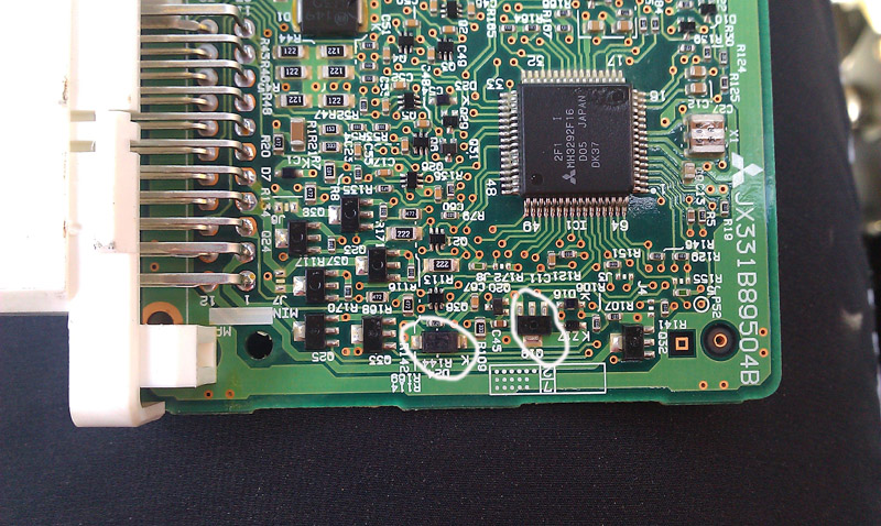

  4. Здравствуйте,софорумчане помогите пожалуйста , определить,что за транзистор Q19 на фотографии?,и какие аналоги можно подобрать вместо него,схожесть по корпусу необязательна,главное чтоб по электрическим параметрам попадал. Это блок управления раздаткой mr580114,предыстория ,при подключении неродных ваккумных электроклапанов включения отключения муфты переднего моста через некоторое время вышел из строя каскад управления зл.клапанами переднего моста на транзисторе Q19,при переключении раздатки из 4H в 2H на 41 выоводе эбу раздаткой должен появляться отрицательный потенциал,тем самым включая вакуумные клапана,но потенциала нет ,на вход транзистора с меткой(KE)верхний, сигнал поступает от 43 ноги микроконтроллёра ,но транзистор не подаёт массу,диод D24 цел,думаю что всётаки убит транзистор,прошу помощи.
