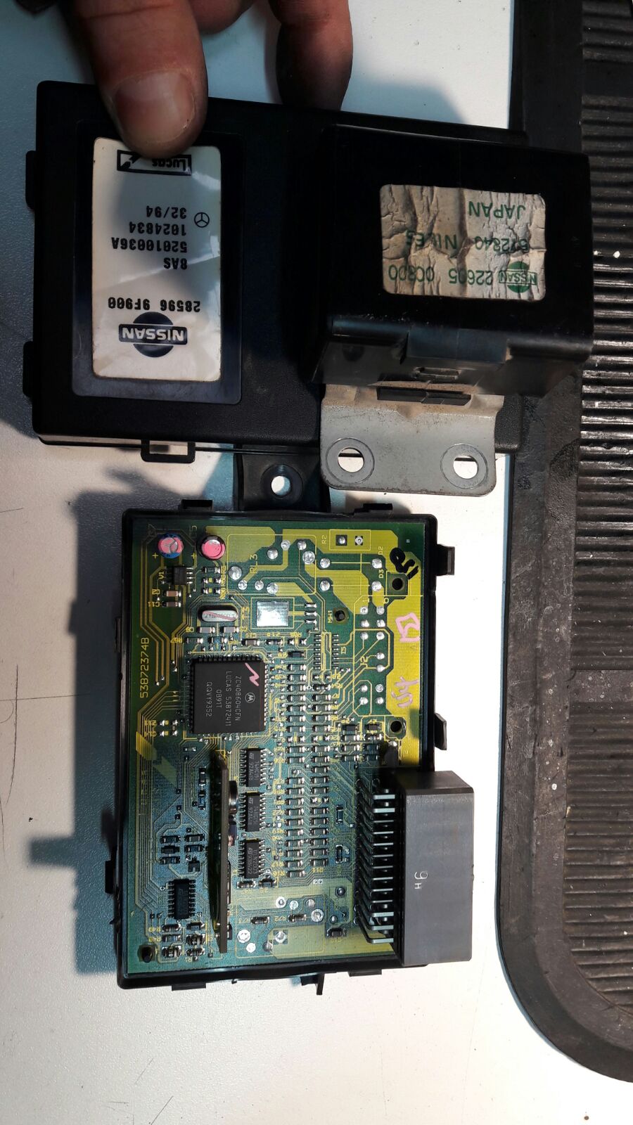

  5. Ну вот Парни,всем спасибо..что бы больше никому на данное говно время не тратить,...у NISSAN SERENA 1995 года это находится тут:
  6. на правой стойке прикручен этот маленький модуль..глянь пожалуйсто
  7. Привет парни... откликнитесь кто делал этот таз.... залез под торпеду,вижу два модуля,те что на фотки,большой...тот что вскрыт,понимаю что это и есть сигналка.. так как имеет антену, но не соответствует вышеописанному в постах этой темы. нет инфы никакой...ни ел.схемы которая соответствовала действительности... былбы благодарен любой подсказке
