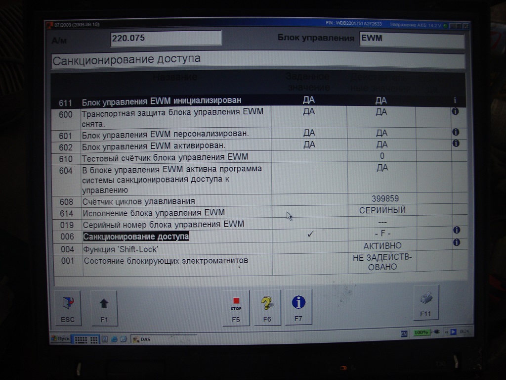

  17. Всем привет . проблема такого плана W220 S500 2002 года Клиент потерял ключ . Линза 215 545 04 08 Сдул проц 08AZ60 маска 1J35D читал омегой , перещитал SKC ключ хром европеец Признал сразу завелся но на шитке надпись computing data Please wait При этом кнопки открыть закрыть не как не реагировали пробовал на место других ключей прописывать тоже самое . Утром позвонил клиент сказал что нашёл ключ родной как назло он оказался первым а я на его место положил свой . Его ключ 41-й положил на место второго заработали кнопки открыть закрыть а вот надпись на щитке осталось . Диагностировал старом а замке все ок в моторном тоже вот только в кулисе мне в санкционировании доступа не всё нравится фотку прилагаю Может кто наступал на такие грабли . Ткните в нужном направлении . Заранее благодарен .

  19. сразу не понял, пойдёт старый дамп
  20. Конечно нужен дамп замка иначе не как стучись в личку или в агент или в аску подскажу
