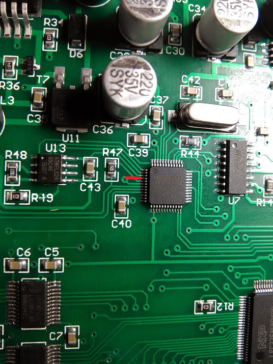

  2. сегодня осмотрел внимательно плату. увидел соплю между 3-4 ножкой на ftdi теперь думаю где взять блок для експеримента. а то клиент думаю 4 раз уже не приедет а так прога запускается.спасибо maksi-stas за ссылку. но иерографы так и остались в графе имя и компания.

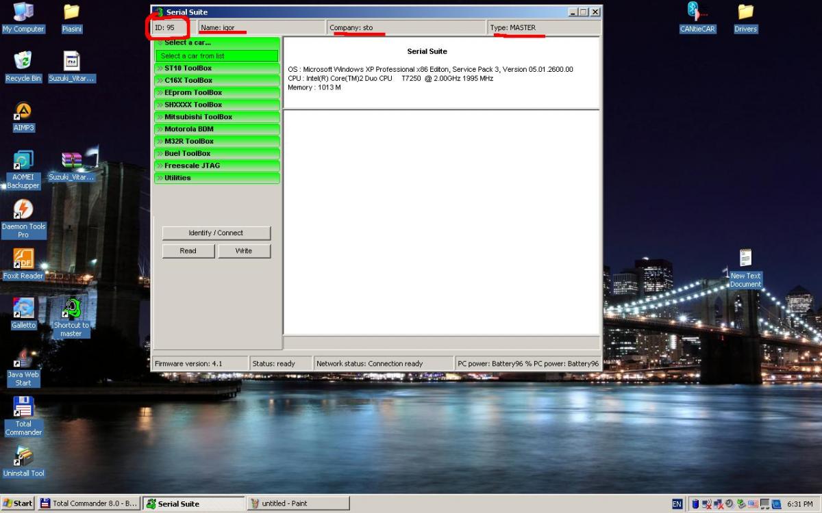

  3. спасибо.скачал. а то какая то хрень. на двух екзешниках(мастер) разные скрины. скажите с галеттой 2 нет конфликта если на одной системе? как должно быть правильно? номер id должен совпадать с номером в мастере? папка должна стоять в корне диска (с) - названия папки имеет значения?
  4. может быть причина в софте?у меня была папка с софтом но слейв файл использовал от другого(скачал вместе с кейгеном и там и был другой мастер) сегодня по новому активировал софт. в папке файл слей и мастер скачаны с одного места одним архивом. это нормально что в слейве id одно а в мастере другое? когда считывал прошивку с блока то в мастере в горе были иероглифы а id такой же как слейве. может таки в софте причина что фигню считывало?

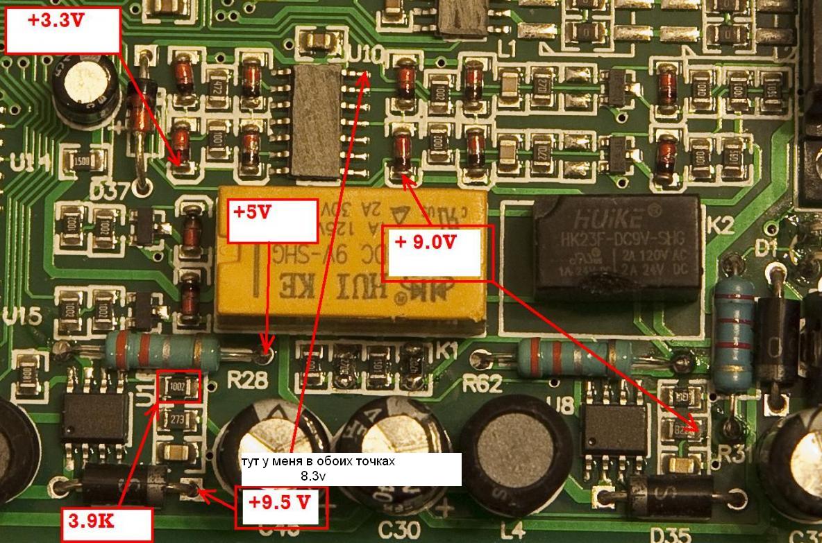

  6. поменял резистор 32(кажись) стало 12,5v при считке но все равно толку нет(((
  7. Да питания от Piasini.перемычка стоит..
  8. это я уже его отключил от юзб.а так все зеленым...
  9. привет всем. прошу подсказки. купил пиасини типа доработаную.открыл только дорожка перерезана и кинута перемычка. есть авто .suzuki grand vitara 33920-65j0 2007г 2,0i. читаю так-на скрине.пдф-по такой инструкции. приходит на пиасини 13v. 4,78v-на резисторе есть. 10,88-на блоке при считке первый раз читало около 1ч при этом показало что прочитало около 1/5 и потом дало ошибку.на скрине видно. пробовал еще два раза тоже самое даже меньше считывает -около 1/10. нужно менять резюки R32 стоит 19,1. / заменить на 22 kOm R40 510 Om / заменить на 200 Om R41 33 Om / заменить на 0.2 Om R43 10 kOm / заменить на 820 Om или проблема в другом? Suzuki Vitara 2.0 2008.pdf

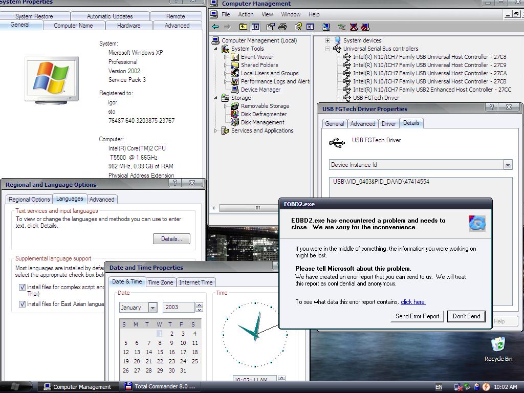

  12. выложите свой софт тока прошолса поиском по компе и файл lpk.dll не нашол-может здесь собака зарыта?? кто может выложыте софт 48 версии

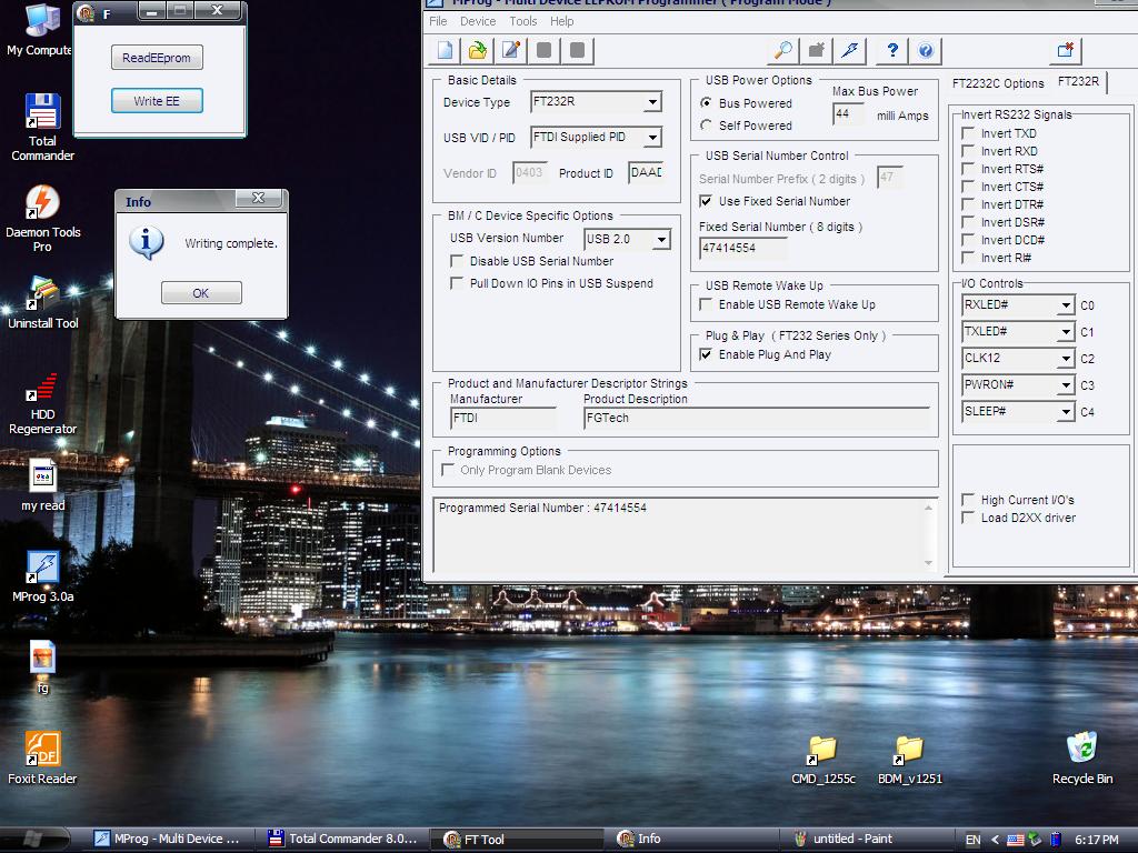

  13. сначала шил фтди потом епром без подключения питания
  14. ftdi и eeprom прошиваются. эти же папки не обязательно должны стоять в папке с софтом? прошивать нужно с подключеным питаниям или без? есть разница первочередности прошивки тоисть сначала ftdi потом eeprom или наоборот или пофиг?
  15. вот скрин винды с параметрами ссылка каким софтом пользуюсь https://cloud.mail.r...4e91/FGTech.rar и еще увидел мануал по проверки галетты у меня немного не так может быть через это не запускается софт? люди помогите
  16. попробую.спасибо за совет. lpk.dll-можно конкретно что за мусор?идет с гатлетой?есть проблемы с ним? и еще один вопрос если в устройствах опредиляется .софт нормальный- должно запустится? просто у меня и опредиляется но софт пробывал разный и никакой не запускается? может само зелезо глючить?или если определилось то с нормальным софтом запустится?
