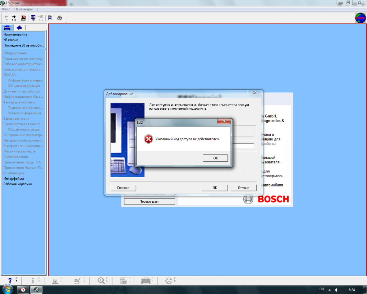

  9. угостите ключом деблокирования BOSCH ESI[tronic] 2013/3 ID W636BXRHX7WFAQX9

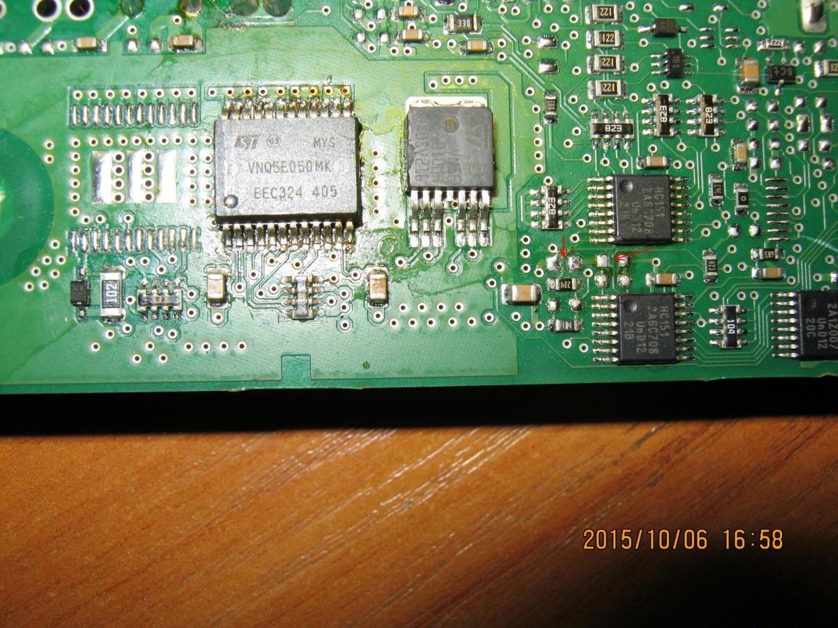

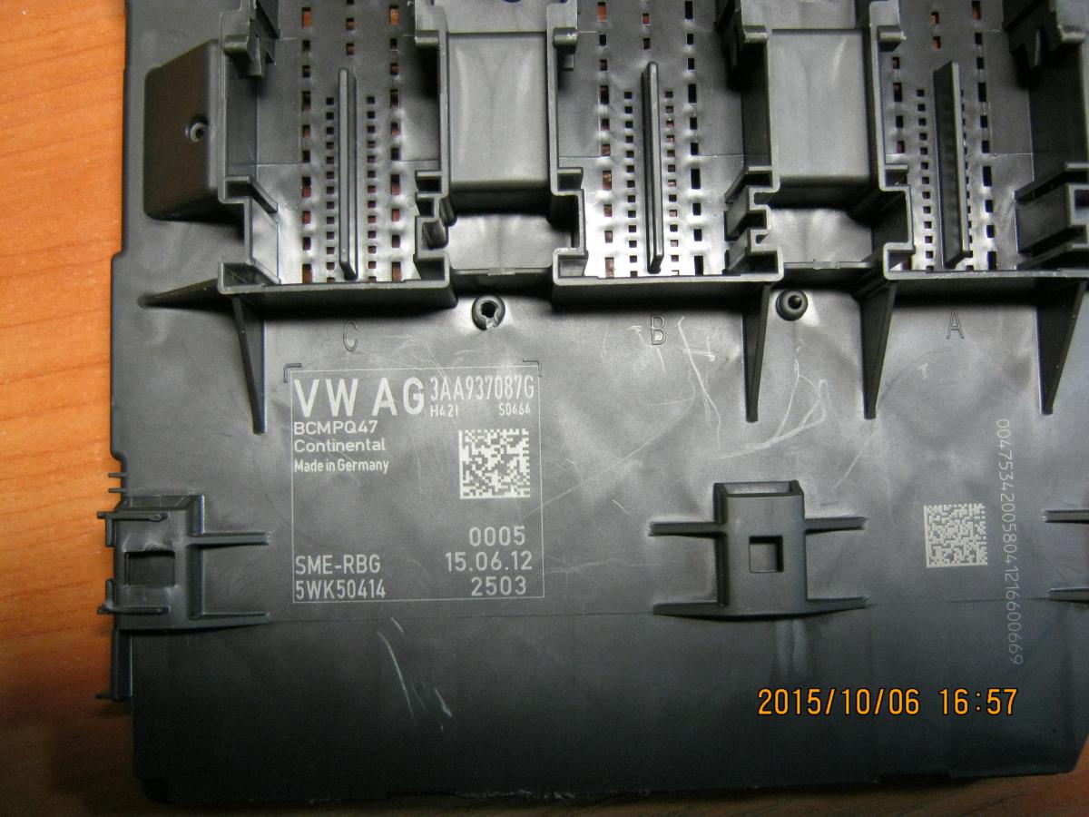

  14. Здравствуйте! В авто был установлен ксенон ,при глючевшей лампе ближнего света в блоке BCM отгорела ножка драйвера VNQ5E050MK и сгорели два элемента(похожи на резисторы).Драйвер поменяли и вот с элементами проблема. Может кто богат фоткой этого блока с местом недостающих элементов?
