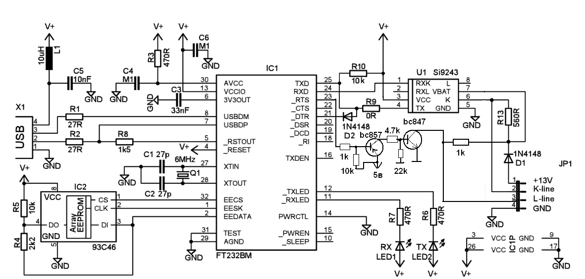

  13. Вот схема на ВМ да еще с Л линией, юсб нельзя программно инвертировать, его инвертировал добавочным биполярным транзистором p-n-p.
  14. В этой схеме работает адаптер только по линии К, а линия Л там перепутана и работать не будет.

  16. Правильная это отработанная на инженерной плате с машинами, я только еще работаю с линией Л и желательно бы машинку поймать и попробовать. Точно говорю, что у Рено есть посылка по линии Л, вижу байты на осциле. Я сейчас сравниваю биполярный транзистор npn и полевой, разница по цене невилика, а характеристики у поливика лучше, да нужно ограничитель по току проверить, что бы не помешал, для защиты случайного коратыша на +12в.
  17. В схеме один провод не верен, выход на линию L идет с RST и я лично сам видел запрос у реношек по RST. Теперь по схемотехнике, если делать на FT232RL RQ тогда второй транзистор не нужен, инвертировать можно в чипе. Резисторы не верны на первый транзистор на коллектор минимум 4.7к а лучше 10к (нужно смотреть осцилом) на второй выходной транзистор подтяжка 510оМ убьет весь сигнал, проверено неоднократно, ставить нужно 1.5к я поставил 4.7к и осциллографом проверил переключение логической единицы и лог. нуля проходит полноценно, а с 510оМ подрезает ноль и он получается +1вольт. На транзисторах подтяжка другая нежели на спец микросхемах. Теперь про родную схему линии L, при любом коротком замыкании на минус (корпус) выходной транзистор умирает. А в этой схеме только от плюса, соответственно лучше случайно плюсов меньше, и те которые имеются на штырьках и то маленький ток, кроми 16. Сергей

  20. Схему я делал на комерческой основе для людей, соответственно если выложу я всех своих покупателей кину. Если поделюсь с кемто тогда все равно уйдет в инет. Все просто я инженер, после сокращения из за кризиса, начал сам работать дома, в феврале начал сейчас ноябрь, еще многое придется сделать, для того чтобы жить и содержать семью. Извените. Могу сказать что возмите простую схему на 9637 уберите линию L и все будет работать, все остальное сложновато. Сергей
  21. Открыл галлетто оригинал 1260 ( сейчас полностью руссифицировал) в хекс редакторе, вытащил ключик, написал прошивку на 232RQ, все заработало. Проанализировал и собрал старую схему, сначало сделал без Л потом с Л, при прогоне, на работе в лаборатории запустил генератор 30 кГц и более цифиря, посмотрел как все работает цифирь проходит. Все ничего больше не надо, разработал более современную свою схему. Собрал, проверил на опеле отослав первый вариан друганку, который кинул меня, затем считал записал сам, все работает, фиат, фольц старенький, только считал. Это я пишу в кратце, а так три недели работы +отослал и получил итог. Потом отослал человеку, он проверил в сервисе, а уже затем запустил на реализацию, собрав партию адаптеров. Схема основана на 232RQ 9637 линия Л есть сигнал проходит нормально. Вот и вся история. Сергей
