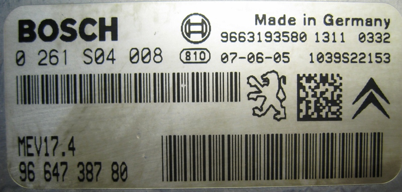

  4. Этим вопросом мне уже всю личку заср... засыпали. Ответил тебе в личку.

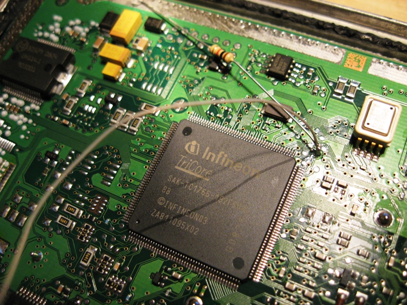

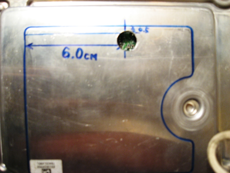

  5. Что скинуть для сверки? Не понял вопроса? З.Ы. Кстати, для чтения блока MEV 17.4 c процессором TC-1766, не обязательно его вскрывать. Выше я выложил фотку. Сверло диаметром 12мм. В блоках с процессорами TC-1796 сверловка производится в другом месте. Буду читать такой блок- фото выложу. Дырку заклеиваю кружком из металлизированного скотча. Смотрится аккуратно, и в цвет крышки.
  6. В общем разобрался я с этими блоками. Всё очень просто. Предельно просто. Галета всё-таки читает епром и в том и в том блоке. Как я и подозревал, епром и флеш (в блоках с процом 1796) лежат в одном файле. Просто как-то не задавался этим вопросом. Епром в самом низу прошивки. Ключи лежат там в явном виде, не закриптованы, не перевёрнуты. Епром отделён "чистой областью", что не затрудняет поиск ключей их и "листания" всего файла. Привязал я на 207 пежо вместо родного блока (с процом 1796), блок от 308-й пежо с процом 1766. Флеш я оставил старый, на доноре был такой же мотор и АКПП, а вот епром залил от нового блока. Осталось поэкспериментировать, и разбить 1 файл от мозга с процом 1796 на 2 файла (Flash & Eeprom) чтобы можно было по-отдельности залить в донорский блок с процом 1766. Цель эксперимента научится привязывать блоки с разными процами, но интереснее это будет тем, у кого нету чистого епрома. Осталось обзавестись чистым файлом с блока серии MED.
  7. Прирастил я на 207-й пежо, о котором писал, блок от 308-го. Записал "Eeprom" от нового чистого блока, а "Flash" оставил. Привязал PPS-ом.

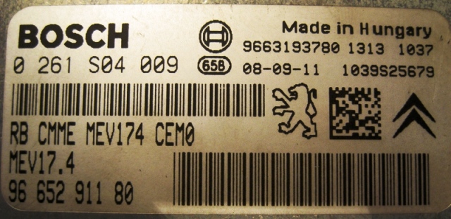

  8. - Авто: Peugeot 207 CC - ДВС: 5FW - 1.6 разновидность EP6 - КПП: Автомат - ECU: Bosh MEV 17.4 0 261 S04 008 - Проц: Tricore SAK-TC1796-L150E - Прошивка: Оригинал (Flash+Eeprom) В комплектации автоматический кондиционер. Прочитано в буте программатором "Galleto 2 master" Фото процессора, шильды обоих блоков с номерами в архиве. 0 261 S04 008__96 647 387 80__0332.rar

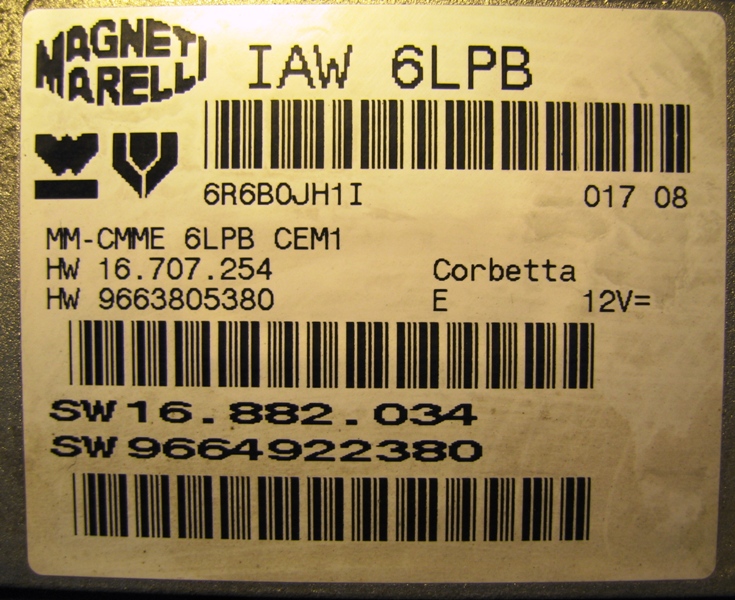

  10. - Авто: Citroen C5 II (рестайлинг) - Год: 2005 - ДВС: RFJ - КПП: Механика - ECU: Magneti Marelli (IAW 6LPB) - Прошивка: Оригинал (Flash) В комплектации автоматический кондиционер. Прочитано через розетку программатором "Galleto 2 master" Фото шильды блока с номерами и комплектация авто в архиве. Citroen C5.rar
  11. - Авто: Peugeot 407 - ДВС: 6FY - КПП: Механика - ECU: Magneti Marelli (IAW 6LPB) - Прошивка: Оригинал (Flash) В комплектации автоматический кондиционер. Прочитано через розетку программатором "Galleto 2 master" Фото шильды блока с номерами и комплектация авто в архиве. 407.rar

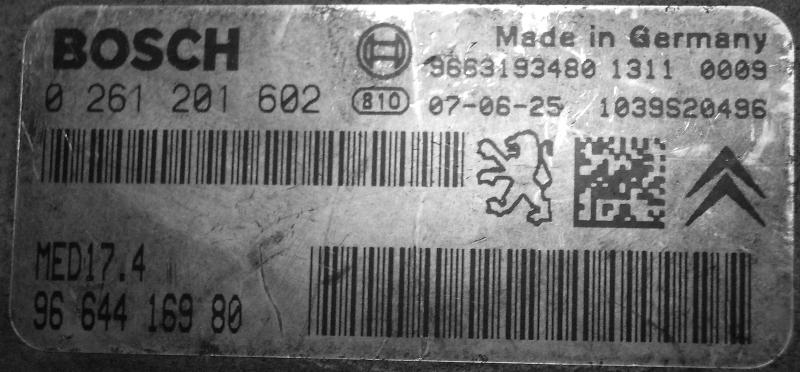

  15. Ещё один блок из линейки новых Peugeot 308. - Авто: Peugeot 308 - ДВС: 1.6 разновидность EP6 - КПП: Автомат - ECU: Bosh MED 17.4 0 261 201 602 - Проц: Tricore TC1796 - Прошивка: Оригинал (Flash) В комплектации автоматический кондиционер. Прочитано в буте программатором "Galleto 2 master" Фото шильды блока с номерами в архиве. 0 261 201 602_0009.rar

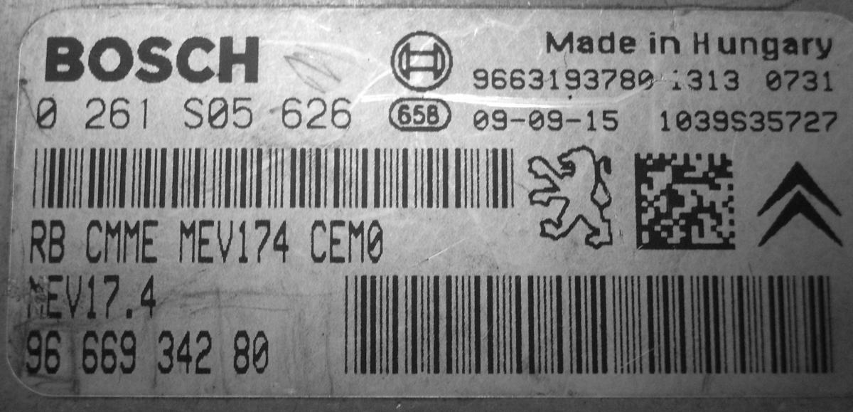

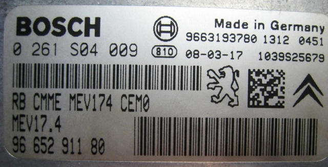

  16. 2 одинаковых блока с автомобилей, одинаковых по комплектации. - Авто: Peugeot 308 - ДВС: 1.6 разновидность EP6 - КПП: Автомат - ECU: Bosh MEV 17.4 CEMO 0 261 S04 009 - Проц: Tricore SAK TC1766 - Прошивка: Оригинал (Flash+Eeprom) В комплектации автоматический кондиционер. Прочитано в буте программатором "Galleto 2 master" Фото шильды обоих блоков с номерами в архиве. 0 261 S04 009__96 652 911 80__0451.rar 0 261 S04 009__96 652 911 80__1037.rar -------------------------------------------------------------------------------------------------------------------------- - Авто: Peugeot 308 - ДВС: 1.6 разновидность EP6 - КПП: Автомат - ECU: Bosh MEV 17.4 CEMO 0 261 S05 626 - Проц: Tricore SAK TC1766 - Прошивка: Оригинал (Flash) В комплектации автоматический кондиционер. Прочитано в буте программатором "Galleto 2 master" Фото шильды блока с номерами в архиве. 0 261 S05 626__96 669 342 80__0731.rar

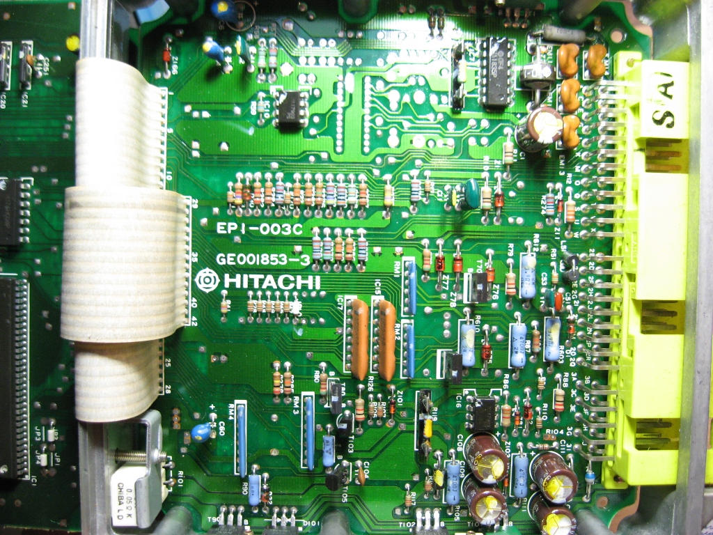

  22. А не подскажете ли вы, ALEX, прошивка эта не с версии GTi, случаем? Мотор G13B блок управления HITACHI ? Фото верхней крышки блока и платы прилагаю. Собственно ищктся прошивка такого блока, и информация о флеше, в которой лежит прошивка. Если необходимо сделаю качественные и более детальные снимки.
