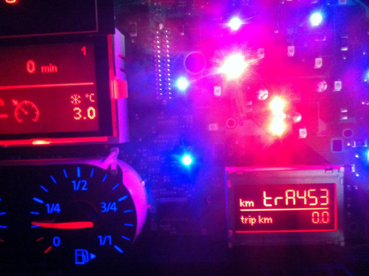

  4. снимал клему.суточник считае.актуальный пробег 309453общий пробег считает тоже,вместо 309 пишет trA снимал клему.суточник считае.актуальный пробег 309453общий пробег считает тоже,вместо 309 пишет trA
  5. В авто какое то время не работал абс,сча все восстановил , на щите вместо пробега пишет какую-то хрень . Последние три цифры верны. Кто нить сталкивался? Ошибок в щите нет
  6. будем лечить,пока попал только на бу щит,который купил для проверки,хорошо что стоит не дорого.проблема оказалась стандартной как показал поиск.если найду проблему отпишусь
  7. уточни пож с какого колеса берет сигнал. я так и понял,что тачка приехала с проблемой.а то пока я крайний
  8. буду смотреть, но я ничего не трогал.на кашкай форуме нашел ,что у одного чела была похожая ситуация.остановился,а пробег суточника бежит
