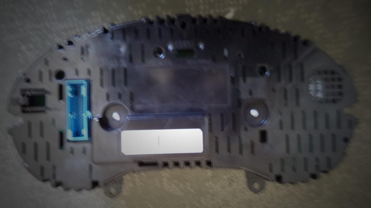

  14. они оба с одним разъемом идут внешнее отличие только цвет фишки по схеме у обоих CAN a3 8p instrument.pdf
  15. Всем откликнувшимся спасибо! будем искать другой подскажите если будет проборка одного цвета как и свой родной то подойдет??? или нужно искать по другим параметрам??? потому что эту приборку снимали с такого ауди
  16. не корректно показывает скорость указатель заедает
  17. если они разные схема ничем не поможет там и фишки разных цветов голубой и темно синий но спасибо за помощь
  18. там платы разные и местонахождение и сами епромки простая перепайка разве поможет??? на родном 93c86 на доноре 24lc32al
