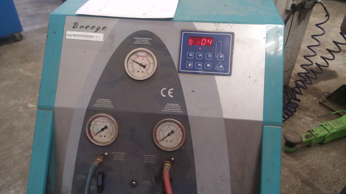

  11. Здравствуйте. Кто нибудь пользует такую станцию? Не могу в нете найти инструкцию. Вопросы именно по контроллеру, например программированию кнопки "А". Почему там кол-во масла нужно два раза вводить? Как вообще запустить автоматический режим?

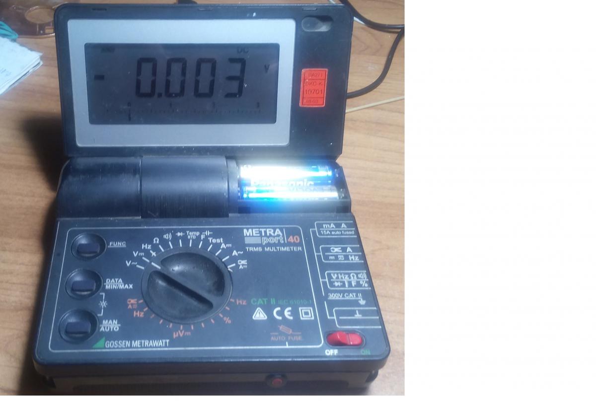

  12. Всем привет, доброго здоровья и с новым годом! Достался мне тут по халяве ваговский мультиметр от немецкой конторы Gessen Metrawatt. Сказать по правде приборов с такой точностью измерений и функционалом пока не встречал. В общем все прекрасно, обладатель потрепанного новшества счастлив, но. Прибор может измерять температуру, для этого существуют несколько видов датчиков. Вкручиваемые, погружаемые, контактные и тд. Мне же нужен на подобие простой китайской термопары. Такой тоже существует, но увидев его цену в немецком каталоге, долго не мог найти под столом свою челюсть. Пробовал несколько разных датчиков но все они кажут погоду. Может у кого найдется датчик температуры для сего чуда, я бы купил по сходной цене.

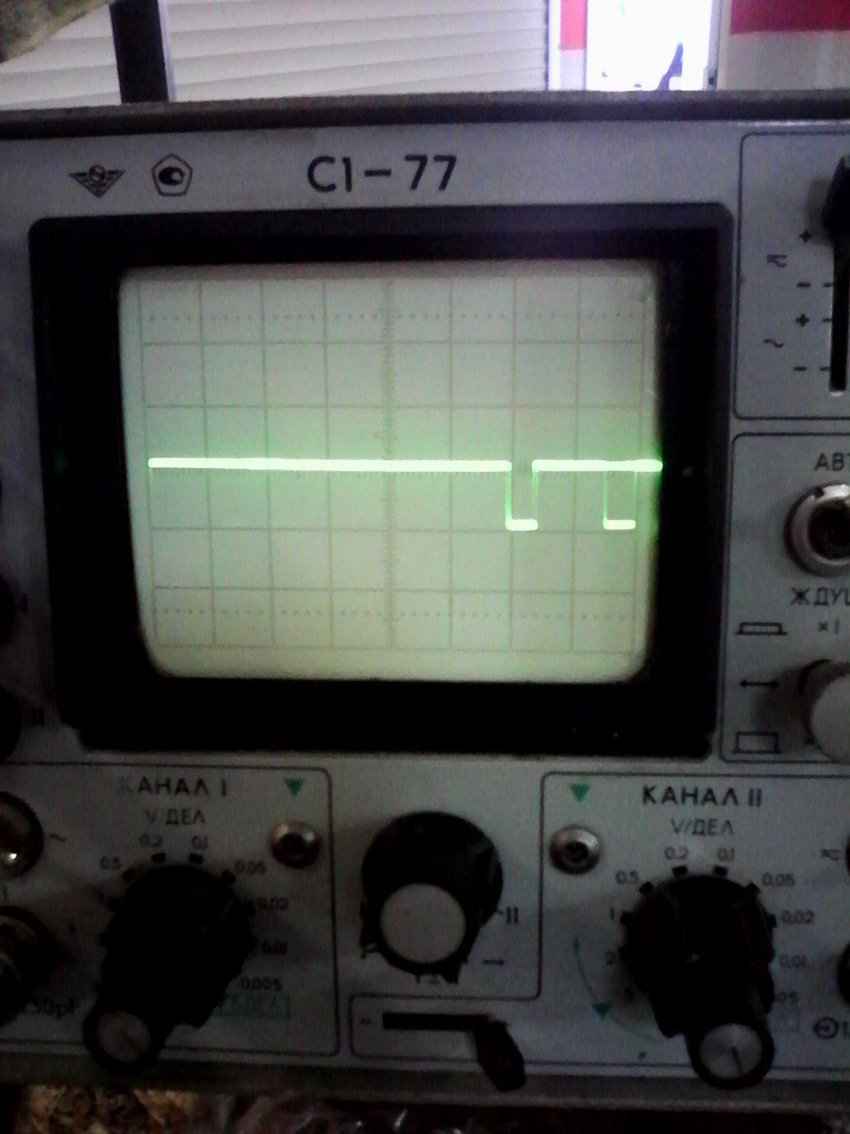

  15. Проверил сигнал своим с1-77, размах 5в. Вероятно мы что то с проводами на диамаге намудрили. Парень привез его с одним щупом, и я дал ему свой в качестве второго. Начали снимать сигнал, а на моем щупе искажения очень большие. В общем в спешке сделали скрин. Сегодня попытаюсь выдернуть паренька с диамагом еще раз.
  16. Спецура использовалась фирменная, а по поводу размаха спасибо, не обратил внимания.

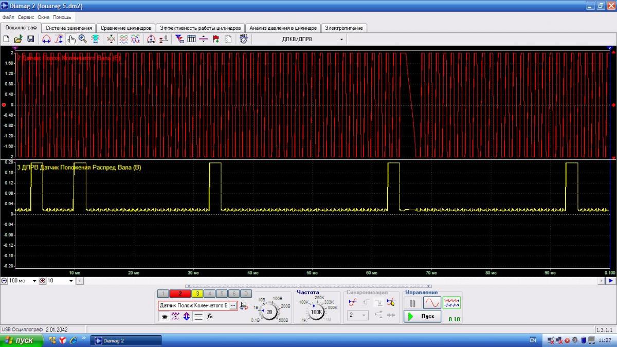

  17. Клиент обратился с жалобой, двигатель троит, четверит на горячую + хлопки во впуске. Заменили распредвал, хлопки ушли, троение осталось. Заводим на холодную - норма. Глушим, опять заводим и так несколько раз, все нормально. Дальше прогреваем двигатель. Где то на 70ти градусах глушим заводим - колбасит, глушим заводим - не колбасит и так примерно через раз. На 90 градусах колбасит при каждом запуске. В памяти ошибка p0341, в группе 4,4 (угол синхронизации) -8,33 ! Это когда мотор работает ровно. Когда дергается 0,0. Метки были выставлены при замене распредвала. G40 подкидывал с донора. Вскрывал жгут от G40 до эбу, нашел пару косяков, устранил. Снимал обе фишки с насосов в баке, никаких изменений. Тандемник - 4бар на холостых, 8-10 на полном. Вчера коллега с другого сервиса привозил diamag2, сняли осцилку, правда всего одну и без колбасни, торопился очень. Но эталон в нете я найти не смог. Кстати когда снимали осциллограмму решил посмотреть группу 4,4 -7,16 ??? Прошу помощи! Идеи закончились. Вернее остались о вероятности подклинивания форсунок и о вероятности отсутствия дистанционной шайбы на промежуточной шестерне грм.
