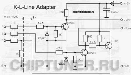

  6. Добрый день,собрал адаптор .Подключил к сенсу ,все работает,но с Ланосом не связывается.Знаю что нужна подтяжка 5в на к-линию,но не знаю как ее сделать.Подскажите пожалуйста как сделать подтяжку.Вот схема.

  10. Спасибо,заработало,но как-то через раз .Я подключаю переходник адаптеру и контроллкру на столе.Запускаю лодырь ,устанавливаю связь,перевожу ЭБУ в режим диагностики,закрываю программу.Запускаю sens diag нажимаю пуск ,появляются ошибки и моточасы.Выхожу из програииы,отключаю питание,и если снова все включить и не запускать лодыр,сразцу sens diag то уже ничего не работает.Может нужно снимат напряжение программирования?
