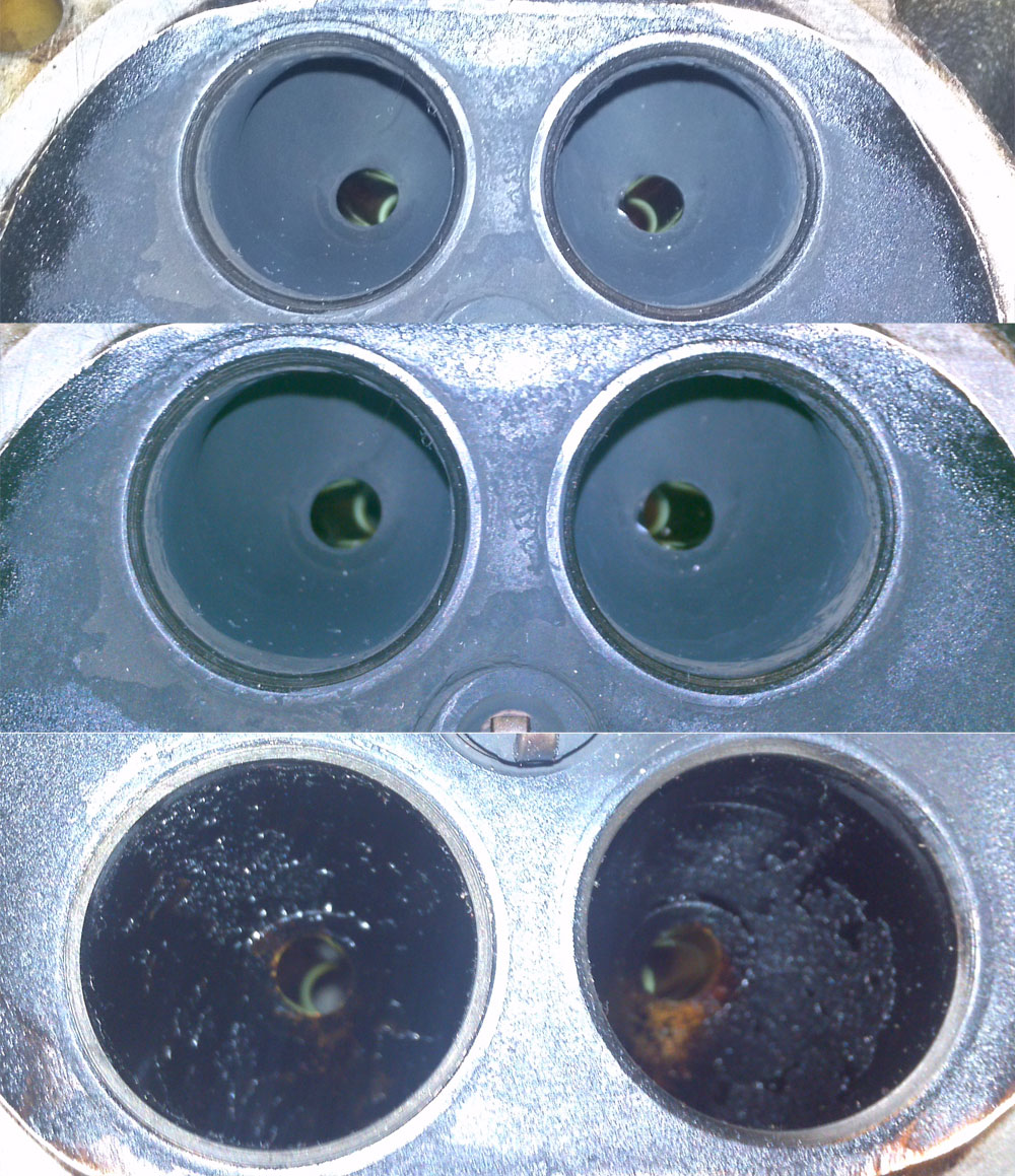

  11. Разобрал голову. Пружины на вид все одной высоты. Клапана все 4 по кругу прилегают, нагара на пояске нет. Сёдла тоже. Вот пофоткал, две раза впускные и один выпускные на скрине. Вроде бы всё нормально. Проехал примерно 150-200км после притирки, я думаю есл бы клапан не прилегал - был бы нагар на пояске. Клапана первого цилиндра все закопчёные. Остальные песочного цвета (немного красноватые) впускные, выпускные все закопчёные. На фото видно на выпускных клапанах, между головкой и направляющей есть зазор. Это нормально?

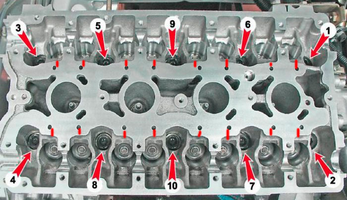

  18. Вот набросал красными линиями места где пробиты каналы. Только не стрелки, а просто линии :) Я так понял это для смазки компенсаторов и распредвалов сверху маслом.
  19. Спасибо за совет, посмотрю! Хотя при ремонте я менял все пружины, у меня валы 10.5, сказали лучше поменять, тем более одна вообще сломана была. Может какая пружина и смялась при сборке... А из за разбитой направляющей будет пропадать цокот на прогретой машине? У меня пропадает. Тут ещё такой момент, у меня выбиты зубилом каналы, от масленого канала который идёт в головке к компенсаторам, пробиты прорези зубилом, на каждый кулачок распредвала что бы масло прыскало :) Давление масла меньше чем на 1100 оборотах нет, лампочка горит. Но я так думаю что это не может быть причиной отсутствия компрессии...
