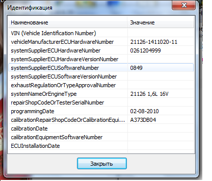

  12. Всем здравия желаю. Имеется блок Автел, корпус не родной, единственно по идентификации Open box знаю что 21126-1411020-11 A373DB04. Кто знает как по плате определить какой блок простой, с точкой, ДПКВ или DA? Так же интересует, не ляжет ли бок, если залью не ту прошивку, то есть блок будет ДПКВ, а я залью от простого?
  13. Тут как вариант попробовать подменный январик, скорее всего что-то с блоком. У меня движок 16v приоровский и я гонял на 8клапанном январе и не было ни каких проблем
