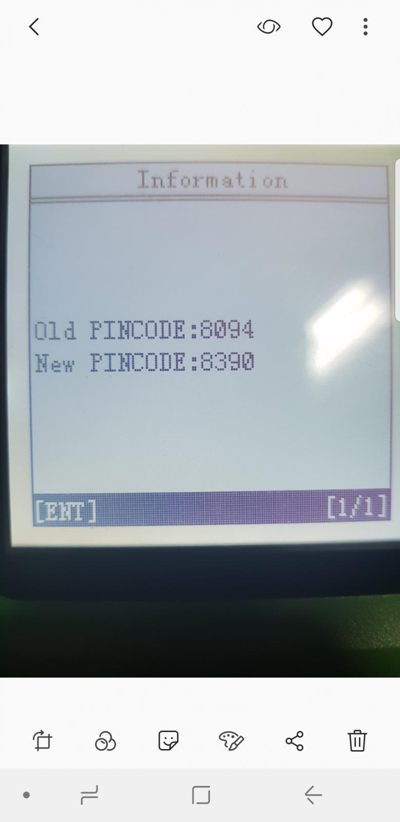

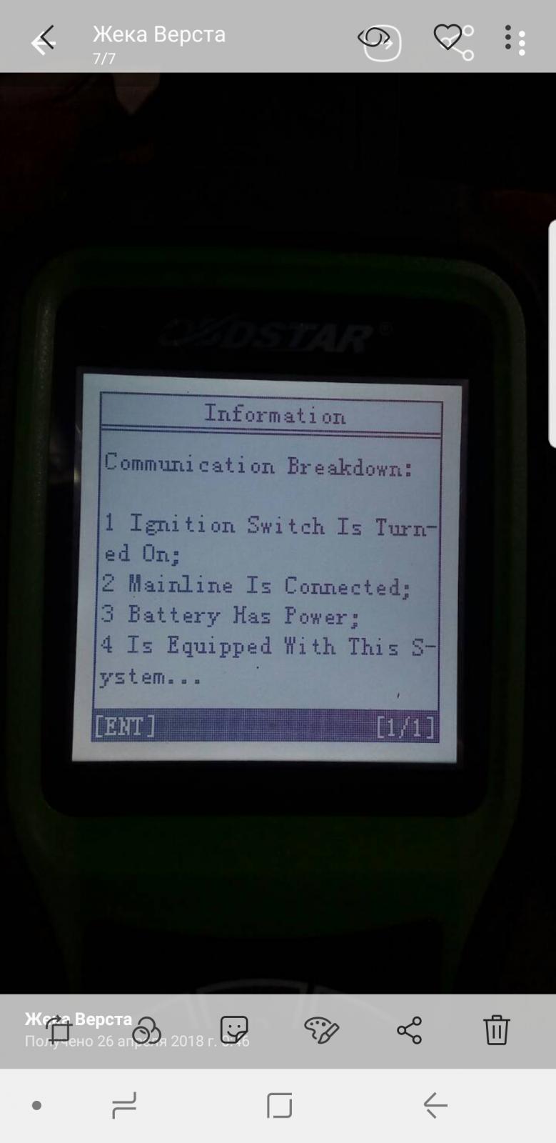

  11. Машина после пожара сгорел мотор и вся подкапотка ! Заказывают мотор всю проводку и эбу .горит красный ключ Замок барашек (защелку разблокировал х100pros) им же выдернул перешитал пин .ключ смарт (один) Ключи не прописывает x100 . Куда двигатся ?) С чего начать ?) И главный вопрос ключи лежат где в bcm ? Щитке ? Блоке кей ? Новые только писать ?
  12. Всем спасибо большое , отдельно хотелось поблагодарить за огромную помощь и советы " qaq36 " Суть была в сгоревшом PCM КОСЯКАМИ В ПРОВОДКЕ И Блокированом иммо - все сто нагородили потехоньку *) машина ожила !!!
  13. Тема вот в чем заменили моторник на патфайдере горит красный ключ . Х100 вытянул пин (снял защелку с замка ) и все заходишь в прописку смарт и тишина . Может кто обьяснит по этапно ? Батарейку со смарта обезательно вынемать ? New пин куда вводить ? Не ругайтесь ! С чего то надо начинать. Всем добра !
