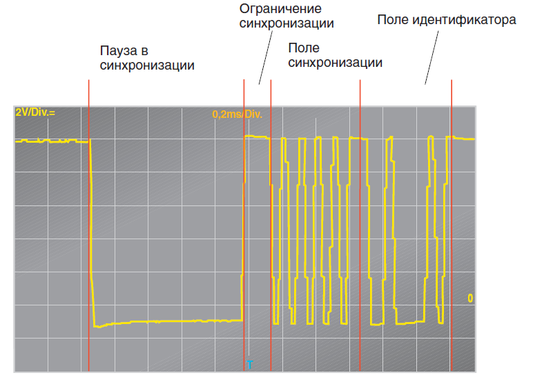

  9. О, смотрю тема LIN, ШИМ снова оживает! Ребята сигнал ЛИN не так выглядит, как у ТС. Посмотрите на типовую по VAG-у. ТС, если оборвать провод от ЭБУ мотора до ЭБУ вентилятора обязательно должна быть ошибка!
