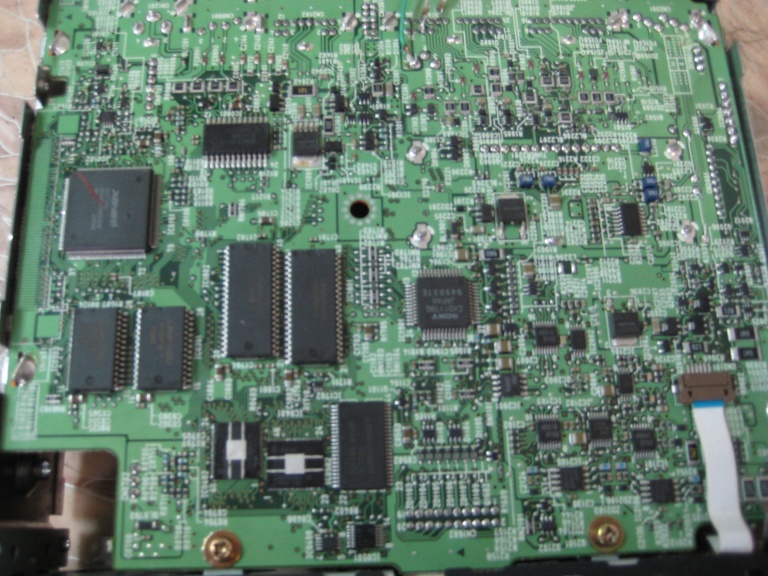

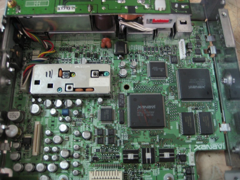

  15. Вот фотки платы с двух сторон,может они помогут,неужели не кто не встечался с подобным дефектом?
  16. уточни пожалуйста , блок этот где находится, навигацию я всю перевернул, не чего найти не могу, могу фотки платы выложить .

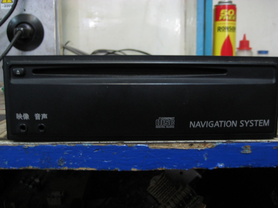

  17. Здравствуйте,пришла в ремонт данная навигация,стоит в nissan liberty 2001г,со слов клиента всё начилось с того что пропадало изображение на мониторе потом появлялось так и ездил,ну потом оно пропало и больше не появлялось,я подумал что всё стандартно для этих навигаций,пропаял микросхемы каторые обычно не пропаяны,но монитор не загорелся,можит ктота разобрался с этим дефектом поделитесь опытом,аппарат весь просмотрел дефекта найти не могу.
