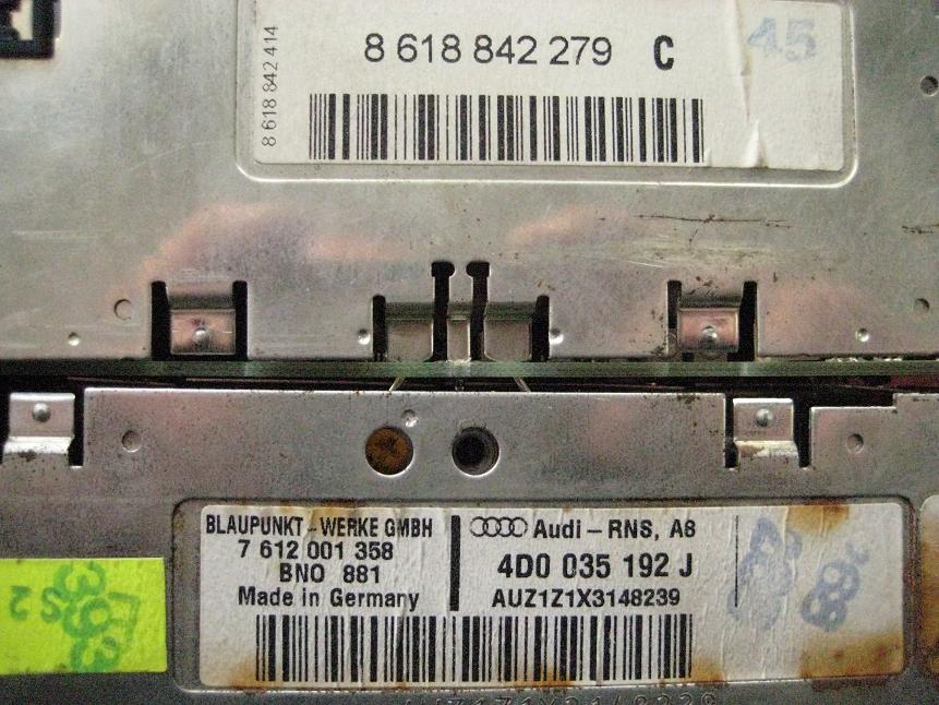

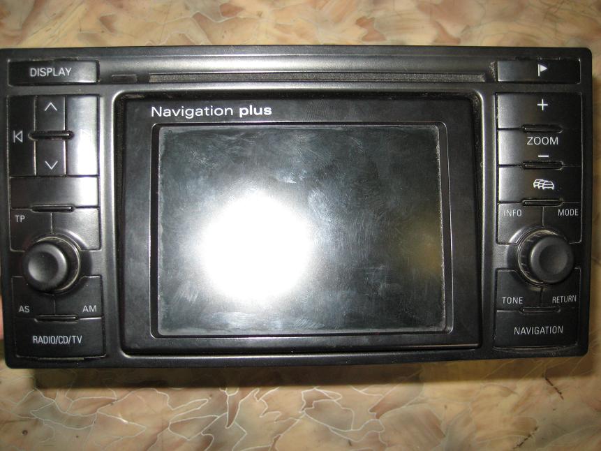

  23. Здравствуйте,принесли данный аппарат в ремонт с дефектом не вкючается,питание всё в порядке,стабилизаторы все работаёт,клиент ничего внятного сказать не может,при включение ток потреблениея увеличиватся но дисплей не светится,если осцилом всать на ногу опроса FLASH памяти дисплей зажигается и пишит то что на фото,данные с FLASH и FIS модуля выкладываю, данные на мой взглят рабочии,сегодня достал диск с дискавода,диск навигационный,прдпологаю аппарат замолчал из за этого диска,кто сталкивался с подобным дифектом ? AUDI FLASH 28F400 B5B80.rar fis modul 24c16.rar
