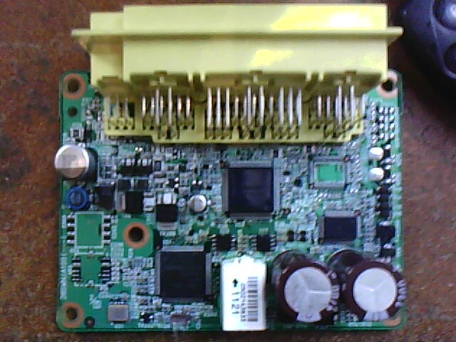

  5. собран он на проце M30840MCT eeprom RL66, RL76 и драйвере M59543FP
  6. все победил ! поставил блок 98820EM30B с VERSA 2007 года и воткнул другие боковые датчики удара(launch их называет "спутниковые датчики") . спасибо
  7. люди прошу помощи, пригнали Nissan Versa 2013 утопленник. Проводку, блоки заменили. Блок SRS поставили не родной 98820EC10B у клиента оказалось еще 2 блока 98820EM30B 98820EM60A оба были с крашем. Затер краш на 98820EM30B теперь ругается только на боковые датчики удара скорее всего датчики не подходят к блоку сами датчики рабочии проверил на другой машине. Начал затирать блок 98820EM60A и случайно стер родной дамп. Вопрос может у кого завалялся дампик на этот блок ? и вообще не подскажете какой блок на этот год идет? фуф вроде в краце обьяснил . буду длагодарин любой информации
