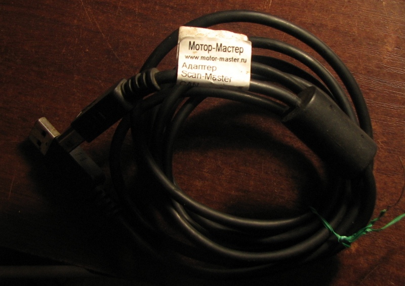

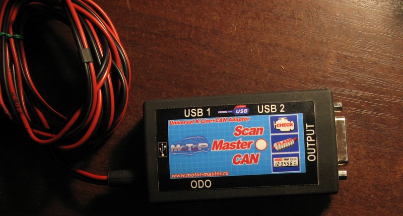

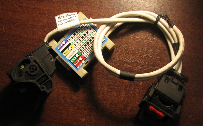

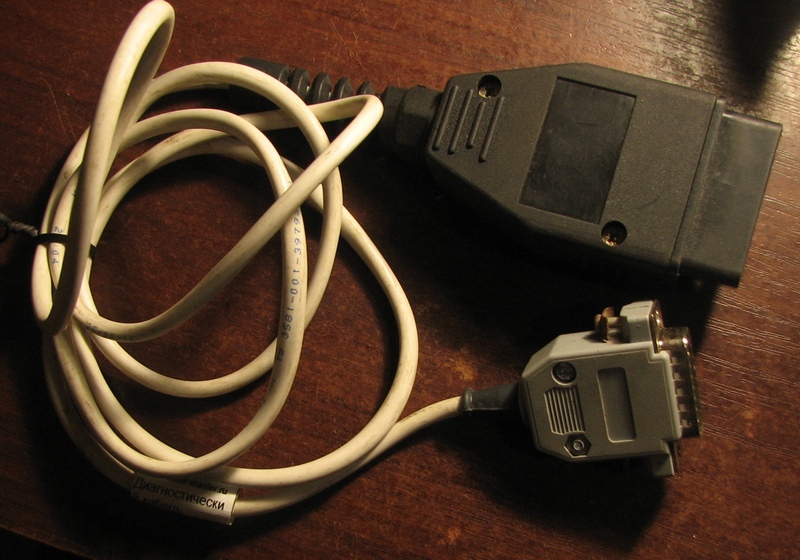

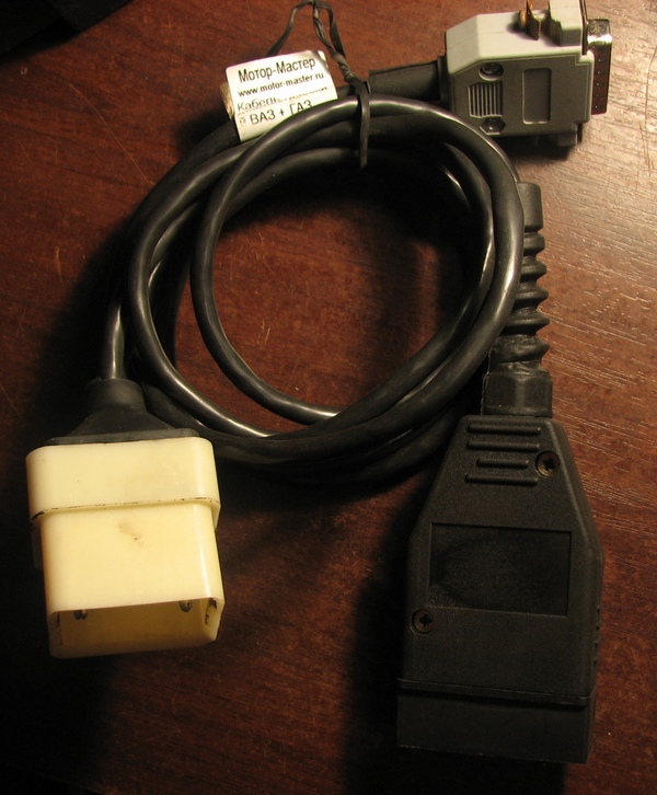

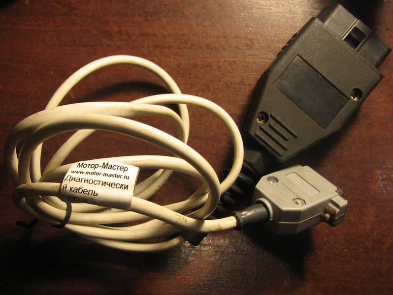

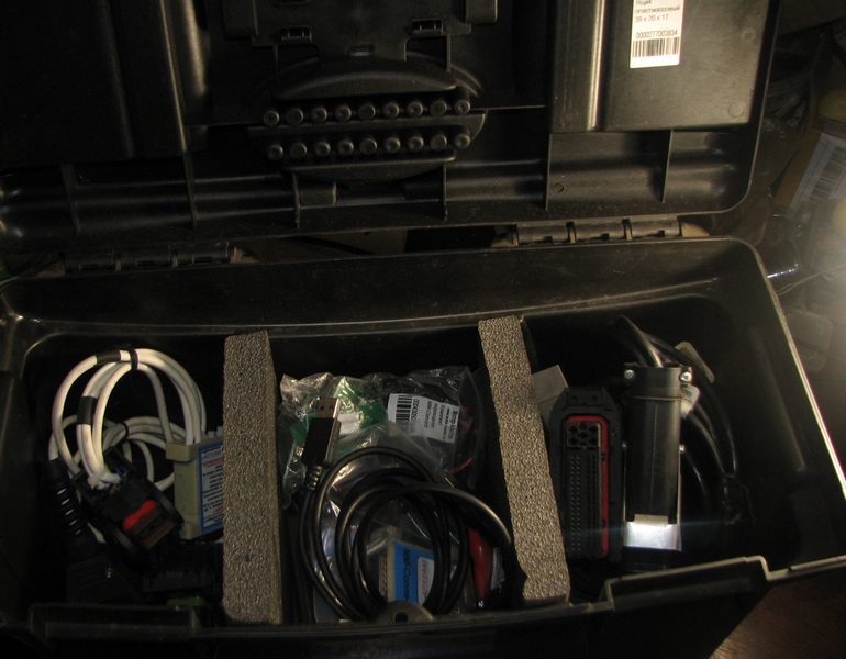

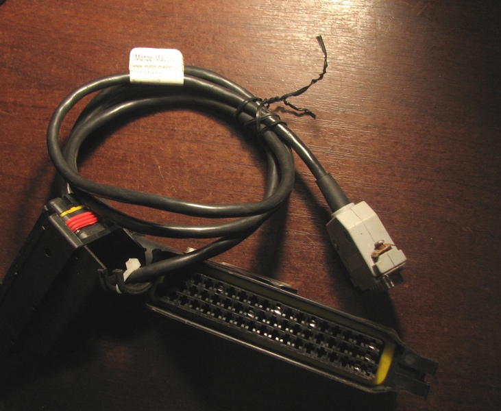

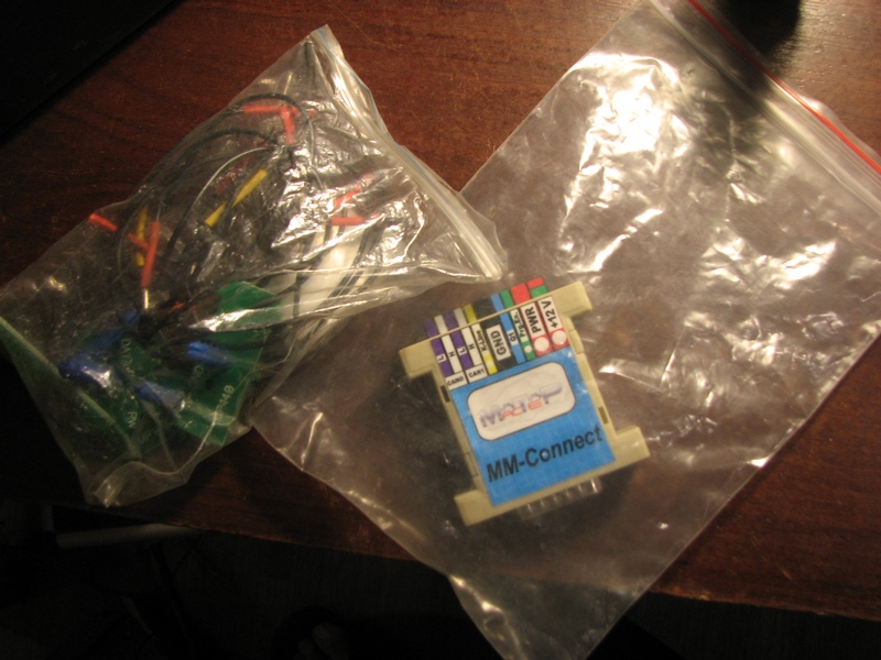

  4. Комплект Scan Master CAN + Лицензии Комплект оборудования предназначенный для сканерной диагностики c ПО Мотор-Скан и загрузчика ЭБУ по всем протоколам KWP и CAN с использованием ПО Мотор-Лоадер и Мотор-Лоадер 2 Набор покупался в сентябре 2016года . Комплектация на фото . По лицензиям для ПО МЛ2: цена 16000 р с доставкой посылкой по РФ.

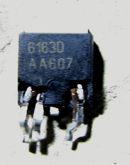

  10. Принесли в ремонт два таких блока . выгорели защитные диоды sm8s30a . и деталь АА607 . стоить по питанию как ключ или стабилизатор . помогите опознать .
