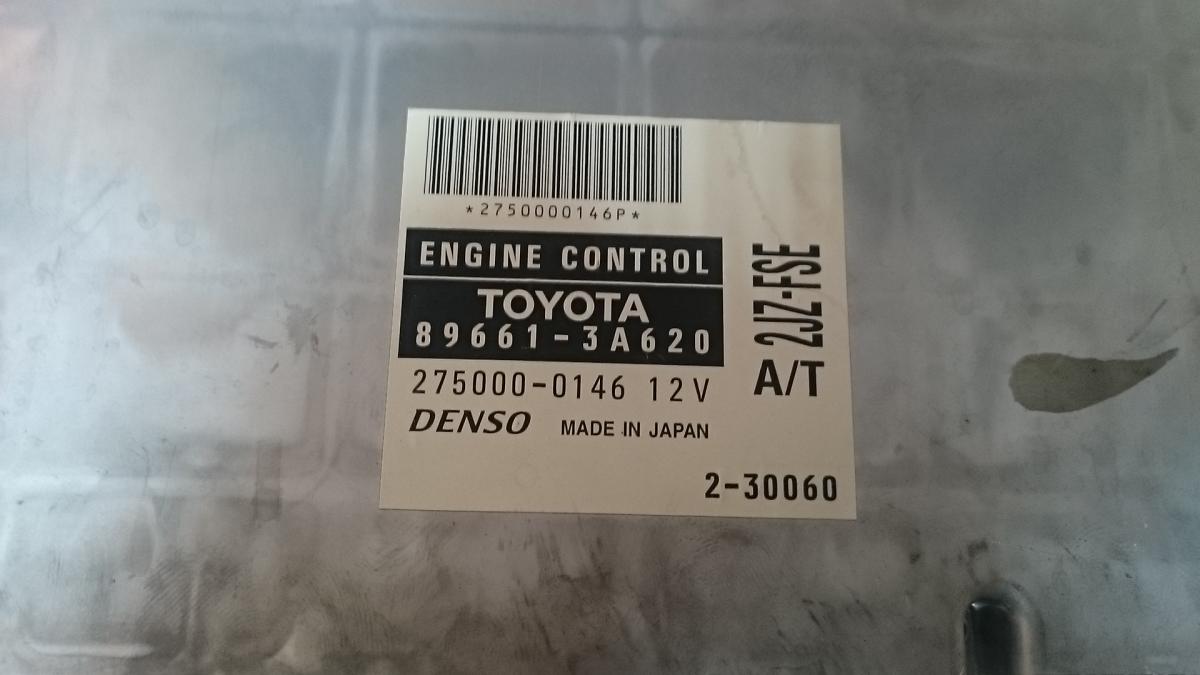

    Toyota 2jz-fse immo
    Здравствуйте требуется помощь удалении иммо и вообще возможно ли это. Свапаю рыксу на 2jz-fse комп пришёл без иммо и ключа.89661-3a620 возможно ли это?

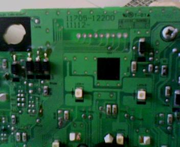

  9. Здравствуйте .Поменяли салонный блок б/у (старый выкинули-его нет) -соответственно авто не заводится.Прочитал салонник и моторный ,подскажите где тянуть пин (может надо блок делать новым, х.з какой).прочитал упой , положить ключ думаю KTS-ом 540 хотяб пните в нужном направлении MS9S12DG128 FIAT PANDA.bin orig fiat.bin
  10. Читаем внимательно,ТС просит адрес кто сможет сделать в г.Астрахань.

  14. Вот это да! Спасибо.(Значит там стоит кондёр,блок остался у меня время будет проверю).

  16. Как раз нужна другая ,может подскажите "правильную" маркировку м/с ,искал датащит-ненашёл.

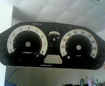

  20. Добрый день.Восстановил панель топлячка ,не работают стрелки все 3 (при тесте стрелок- работают) и не видит температуру -лампочка мигает,пробег показывает.На панель все сигналы приходят .В общем дабы не грешить на дамп ,хотел бы перезалить. Фото и свой дамп ~25000. Kia Picanto 2010 9366.bin

  22. Конденсатор 22мкф 25в (может кому пригодиться).
