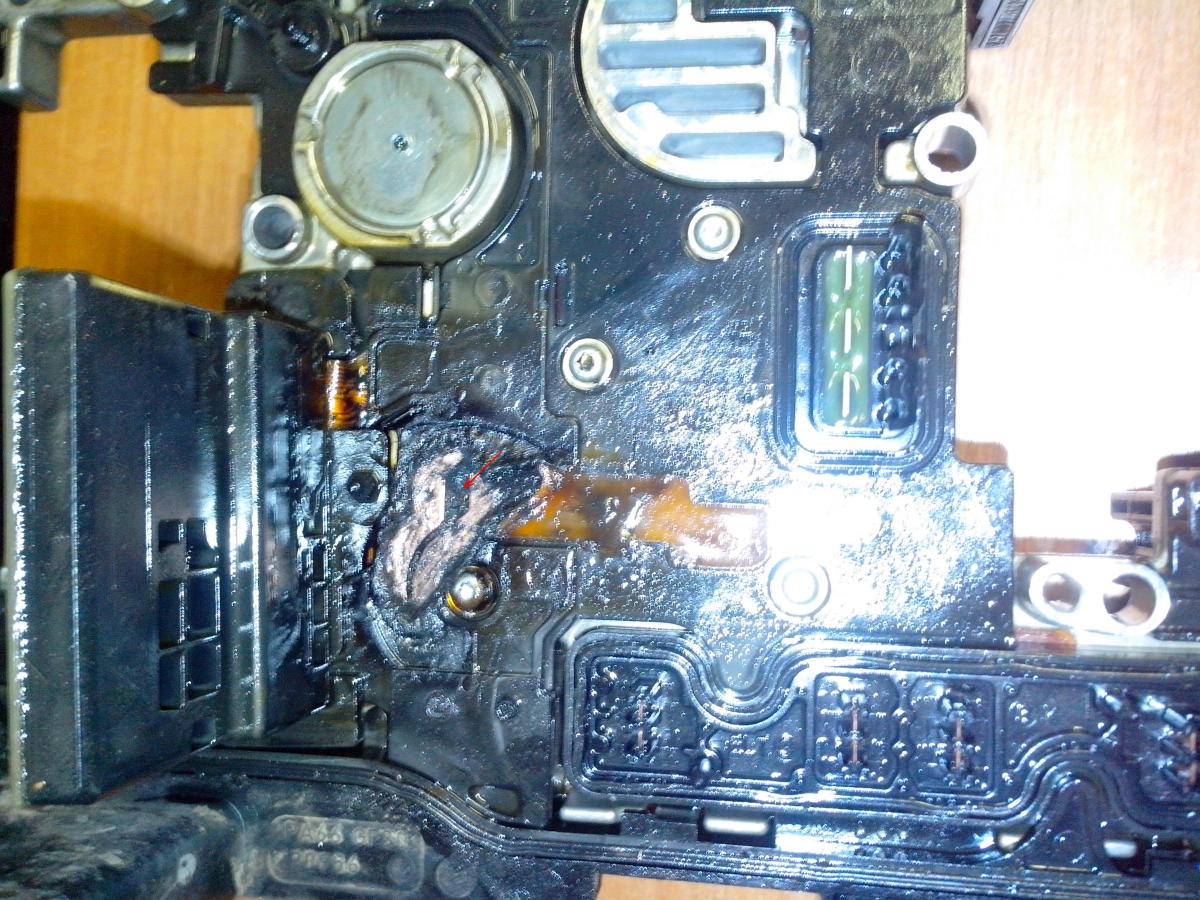

  7. AUDI A3 BSE 1,6 DSG7 WAUZZZ8P99A056381 2009г. Вопрос к сообществу? Перегорел предохранитель 30А коробки DSG7 после разборки получилась вот такая ерунда обуглился пластик замкнуло контакты постоянного питания 30 и общий на двигатель маслонасоса модуля управления DSG7 в блоке электроники OAM 927769D Ктонибуть восстанавливал или сразу в морг?
