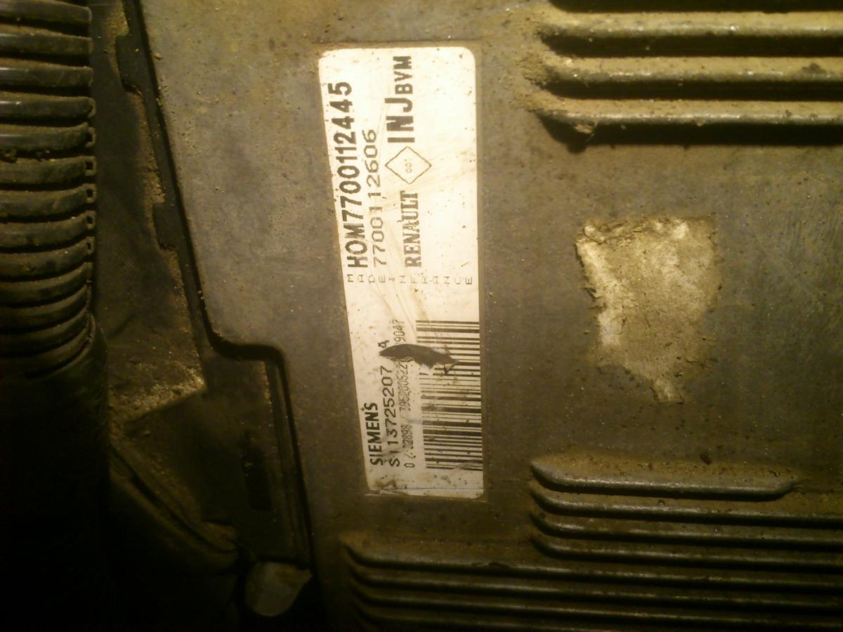

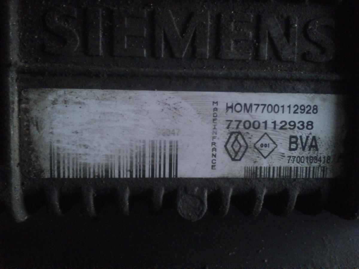

    Renault Laguna. Эбу
    Привет форумчане!!!!!! Переду сразу к проблеме. притащили сегодня рено лагуна хачбек 2000г АКПП. Не заводиться: проверяю искру - нет; топливо - ЭБН не качает; аварийную кнопку отключения проверил -все гуд. На шитке загорается все кроме чека и спиральки. С рено работаю в первый раз!!!! хозяин в моем городе проездом. При дольнейщей проверке питания и массы на ЭБУ не нашел +12 от АКБ и вообще данные по ЭБУ. Фото ЭБУ нашел в интернете ( www.auto24parts.com/ru_RU/searchquery/7700112928/1/full/5?url=7700112928) разем у него на 56 пинов. и второй блок http://www.auto-bk.ru/forum/uploads/monthly_02_2013/post-92742-0-60568100-1360778803_thumb.jpg Нужна распиновка контроллеров. Зарание блогадарен!!!!!!!
