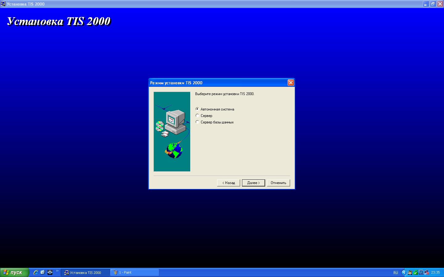

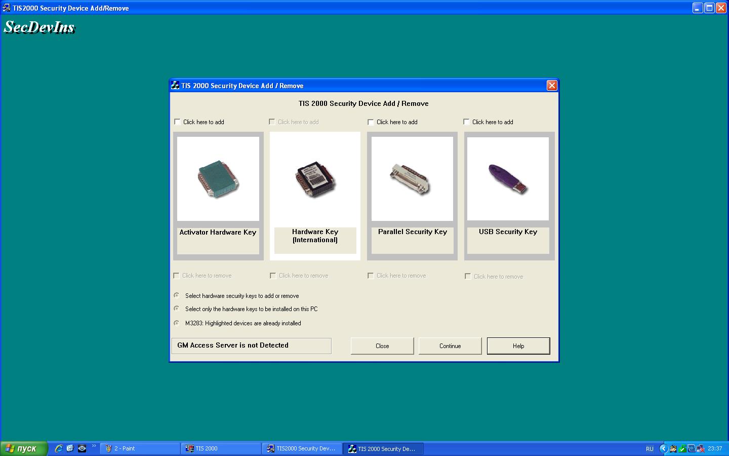

  15. купил сей девайс теперь не могу разобраться что к чему, диагностику делает (посмотрел в боди блок иммо на опель агиле,) но мне нужно было залить калибровки в моторный блок Z12XE (брал иммено для этой цели) все попытки сделать это не увенчались успехом, кто нибуть делал это? возможноли китайцем без он лайна сделать это? кто может посмотреть в своем распитовку кабеля rs232 есть подозрения что на оборот в процесе установки тиса прога предлагала выбор установки,(1скр) выбрал "автоном" далее предложила задать дилерчип(2скр) выбираю сатурн далее В третьем скрине видно окно диалоге где TIS просит ключ которого вкомплекте нет ваабще....!!! Перепробовал все варианты, при попытке выбора sps програминга 4 скр выдает что доступ закрыт говорил с теми у кого брал сказали что калибровки записаны в карте памяти в тече2 но при выборе SPS програмирования в конечном итоге выдает сообшение выключите теч и подключите тис и все больше не чего не происходит тис не видет теч ваабше вобшем после недели установки и удаления прог и не получив желаемого результата, хочу спросить уважаемые колеги кто нибуть брал у Натали (OBDAUTO.ru) TECH-2? если брали естьли связь с TIS2000? работаетли SPS програминг? без юсб ключа (в комплекте нет юсб ключа)

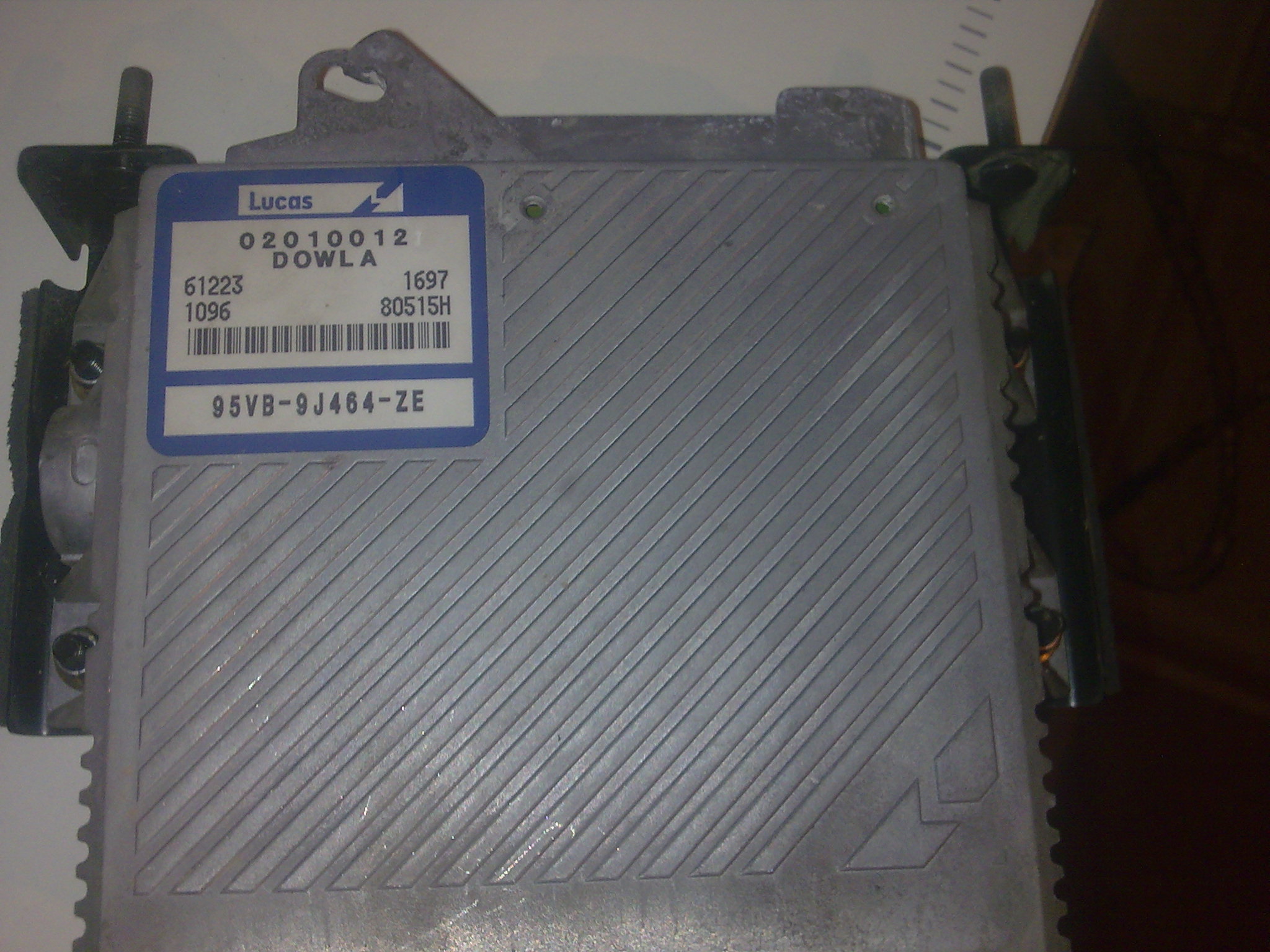

  16. ford transit, 1997г. 2.5л дизель Lucas epic авто не глохнет сразу, глохнет через секунд 30, если включить зажигание глохнет сразу также нет набора оборотов авто не тянет лампа чек енжине горит, связаться с блоком не смог, пробовали аксоном, ланчем (он ни когда не брал у меня дизеля ), FLY300,(тоже не уверен что он нормально работает так как первый форд на нем проверяю) и еше есть прога дениса F95 вроде называется тоже не взял( пробовал через смсадаптер) питание на 47.48.20 пинах есть как с этой корытой связаться? вот фото блока

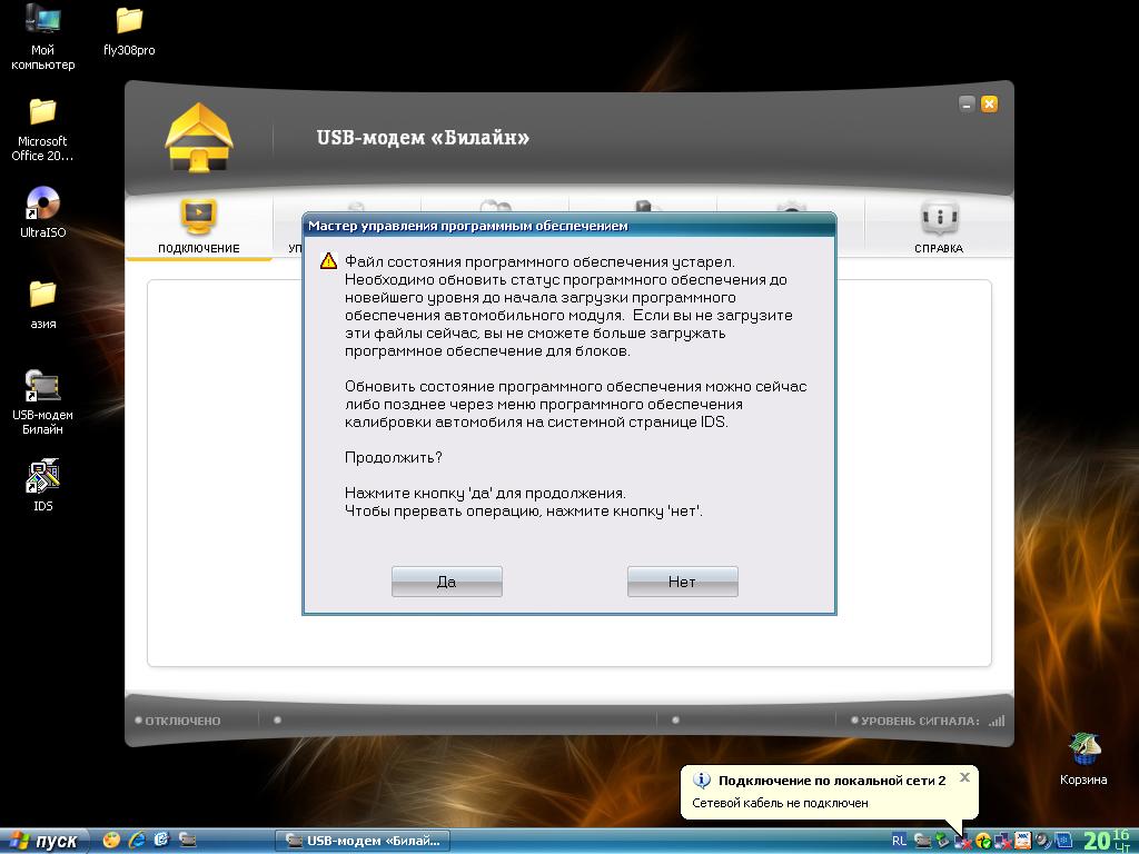

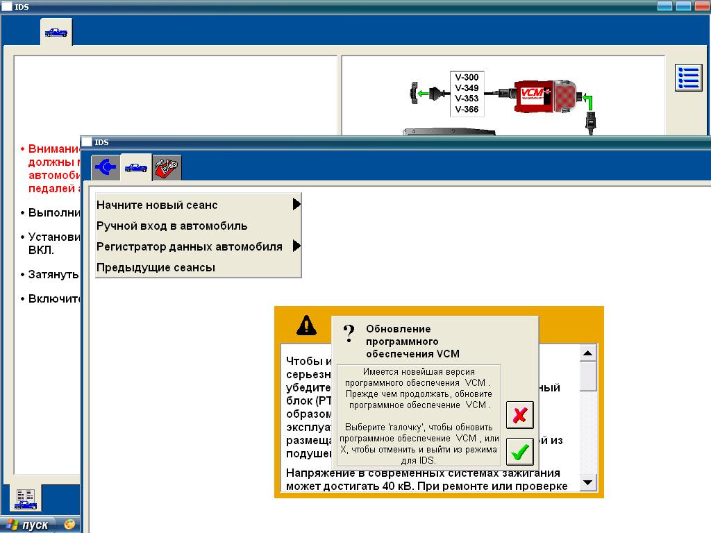

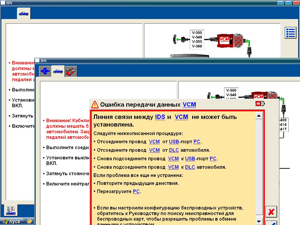

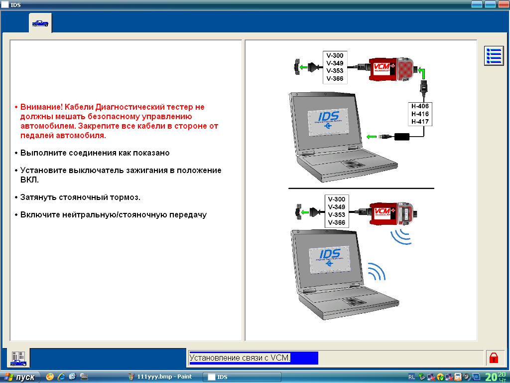

  22. купил сей девайс FLY300pro вчера установил на новый комп, сегодня хотел форд транзит проверить не вышло, переустановил софт при загрузке выходит сообшение типо версия VCM требуется обновить бла бла бла завтра попробую выложить скрины, у кого нибуть были такие проблемы? и как их решали? после обратился к тому у кого брал после чего узнаю что каждый софт надо на 1 комп а их четыре, форд, хонда, тойота, ланд ровер, естественно что 4 компа я из-за них в бокс не поставлю :) но может кто нибуть на виртуалке или еше как нибуть заставил эти четыре софта работать? на одном компе?
