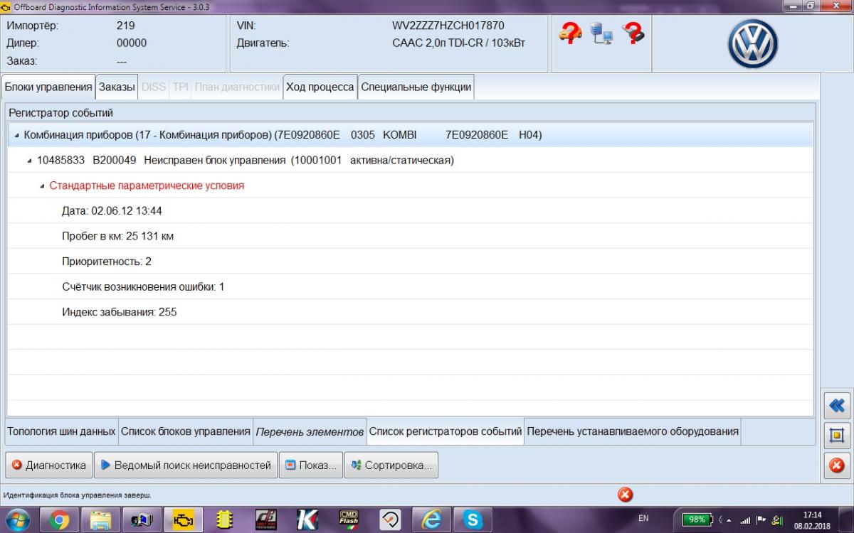

  5. Визуальный осмотр под микроскопом ничего не выявил, кроме пары небольших окислений от конденсата. более детально все прозванивать и проверять - пока не готов... Вдруг всеже неудачная смотка... На работу авто не влияет, но уж лучше разобраться и по возможности устранить я считаю, чем ездить на автомобиле который в любой момент просто не включит приборку и не заведется... Не сталкивался с такими ошибками в приборках... и как она прописывается, может там как с G85? один раз записалась неисправность и пока дамп не поправишь - она не сотрется?
  6. Здравствуйте, приехала машина, все заводится, едет. активная ошибка в щитке и не стирается. Вскрылся, до меня не разбиралась. влаги нет, непропая не нашел. предположил, что когда то пробег мотали. Пытки клиента результата не принесли, второй владелец. Собственно вопрос стоит, действительно ли что то в плате, или нет. Можно по еепром сказать корректный ли? спасибо 24c64_tp.bin
