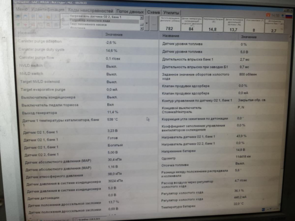

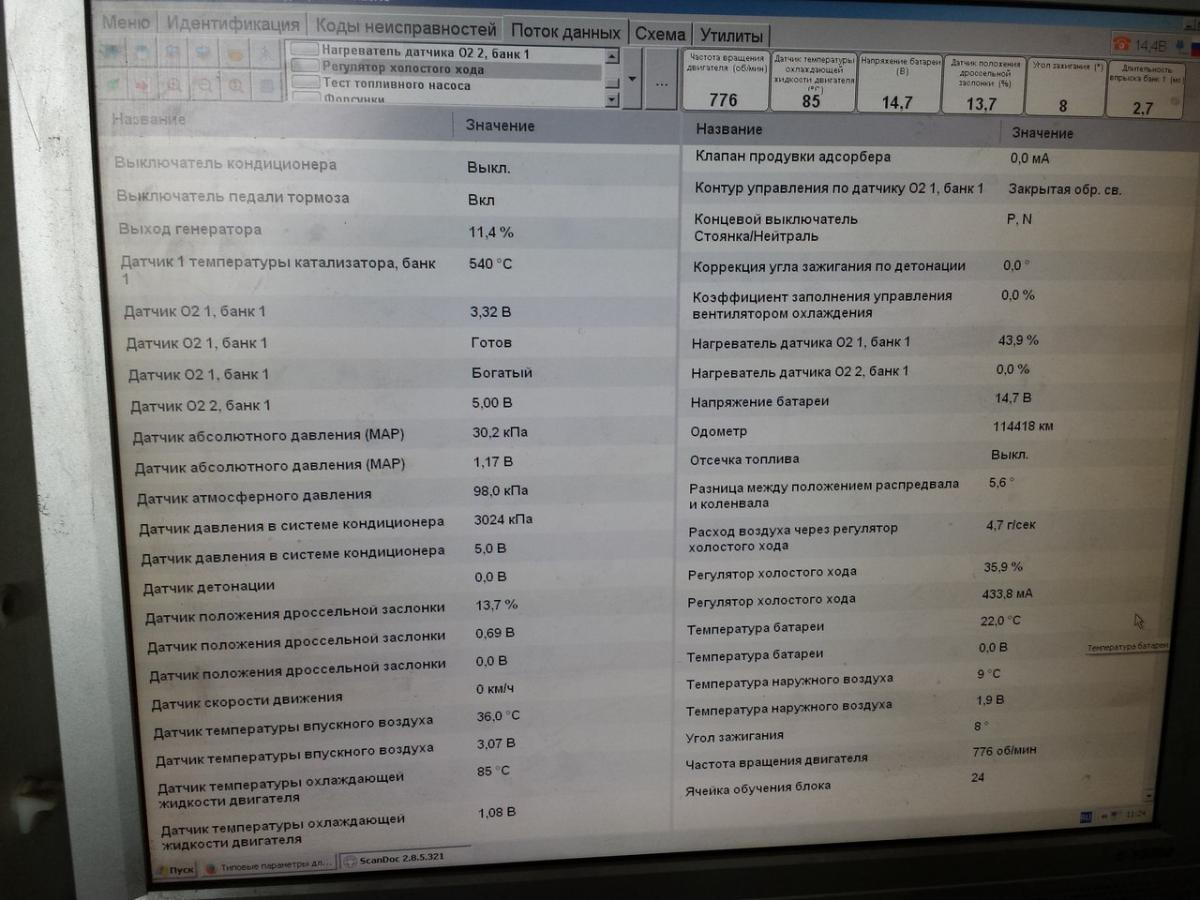

  2. Здравствуйте. Толком не нашел нужной темы, решил написать сюда. Имеем газель с мотором 2JZ-GE АКПП + газ EG AVANCE 48. Суть проблемы такова, что на бензине авто имеет рваный, дерганный ХХ + датчики кислорода (их 2шт. на каждый по 3 ранера) выдают по диагностике 0В, при этом на нагревателе напряжение 12в. Как только переключаем на ГАЗ все идеально, плюс на лябдах появляется напряжение. Ошибок нет ни по обрыву, ни по активности, снимаешь фишки с ДК работать начинает ровнее на бензине. Газовый мозг отключали, перекинув перед этим контакты на форсунки (они в разрыв с газовым мозгом стоят). Вопрос - куда пропало напряжение на ДК? Может еще что-то разрывать цепь при переходе с газа на бензин?

  4. отцепили разъем с ДК, понаблюдаем. из-за панели приборов возможна проблема?
