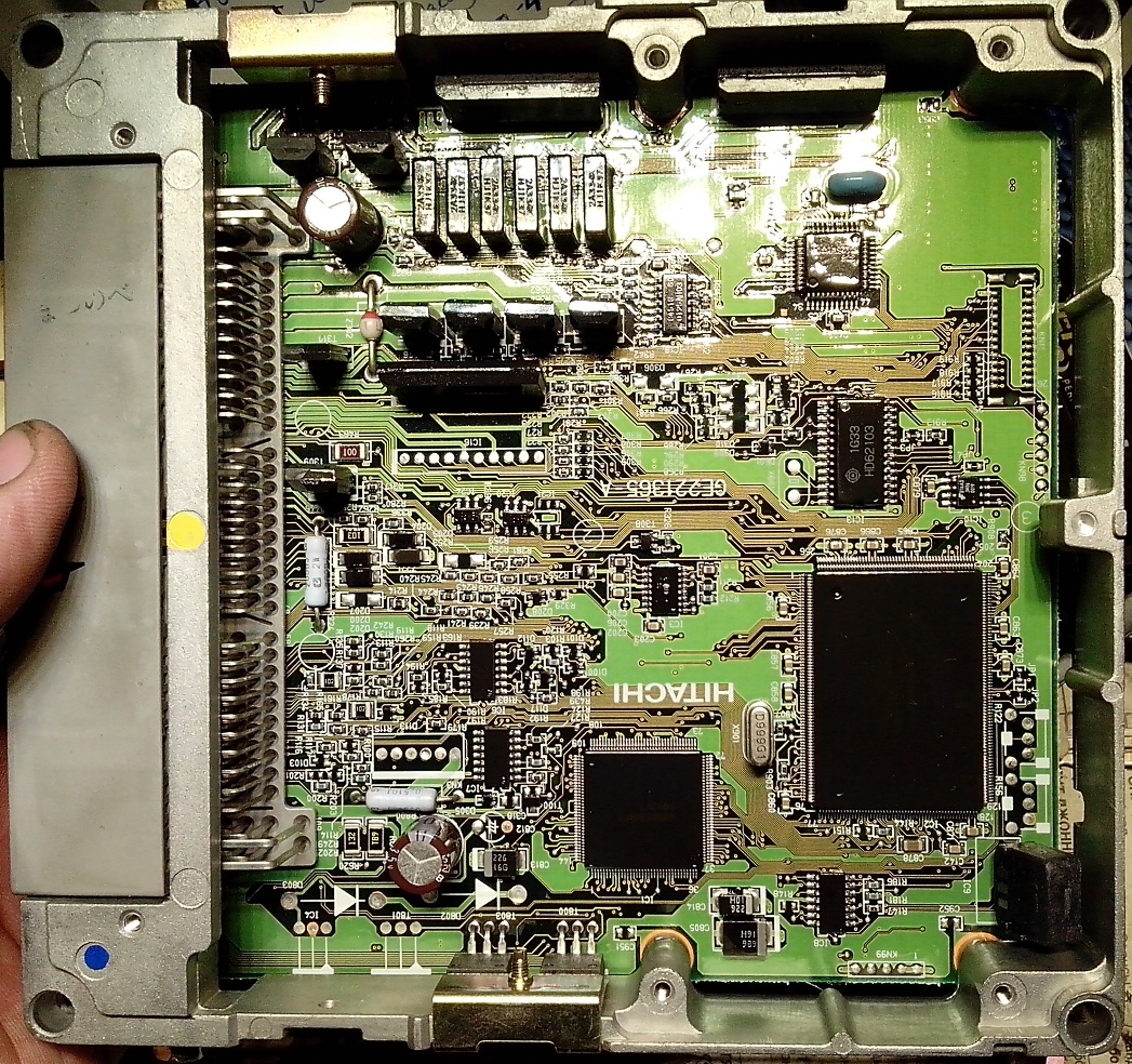

  8. Привет, спецы. Есть такой авто, infinyty QX4 2001 год с блоком Hitachi MEC14-345 Ни где не нашел схему подключения.Может есть у кого? Ладно, может прочитаю, подключившись как примьера. Для записи надо выяснить как подключить перемычку linc 5 между JP4 and C205. Площадки для чтения- записи типовые.Может есть у кого мануальчик по такому блоку? Или , может быть, кто подскажет,какая ножка бут пин на блоке?

  11. 12-14 вольт постоянного тока .на процессоре все равно 5 вольт.

  14. Как ты подключался? Как нибудь по другому ты эти блоки шил? bosch 7.9.7...... с каким процессором? может все таки bosch 7.9.7+ ??? Проц ST10F275 ??? Подсказка: Комбиком? чиплодером? Резистор перепаивал? Какой и куда? Бут режим как обеспечивал? Галю где брал? Что еще ты ею шил?

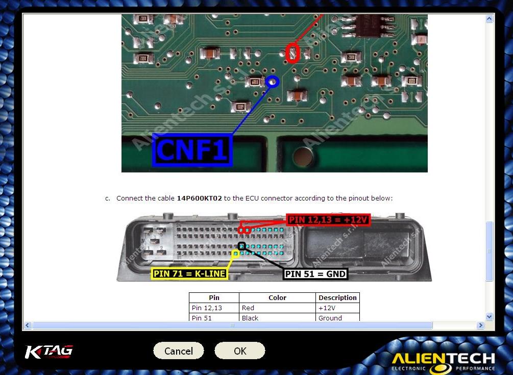

  19. Процессор какой там стоит? Вот это? Infiniti M37 2010 3.7AT MEC85-400 SH705927N SW 1MH2A Part 23710-1MH2A HW 1FZ3W9N11 Хелп открой и посмотри.

  21. Это внутри чего есть хелп? k-tag это флешер, если я не ошибаюсь. а как снять ограничение? ипром править или прошивку?
