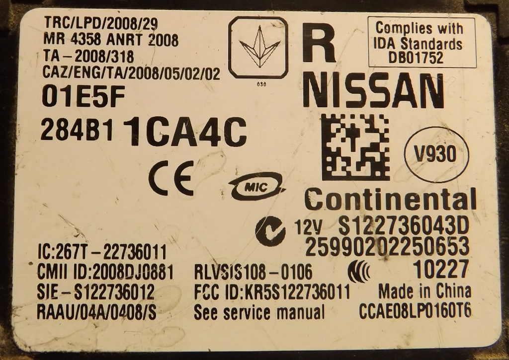

  15. а что другое должен показать если пин машина приняла значит все гуд

  18. Здравствуйте! Может кто глянет правильно Х-прог вычитал проц 9s12xeg384 или нет чтото танга ругается на него. infiniti bcm 9s12xeg384 eeprom.zip
