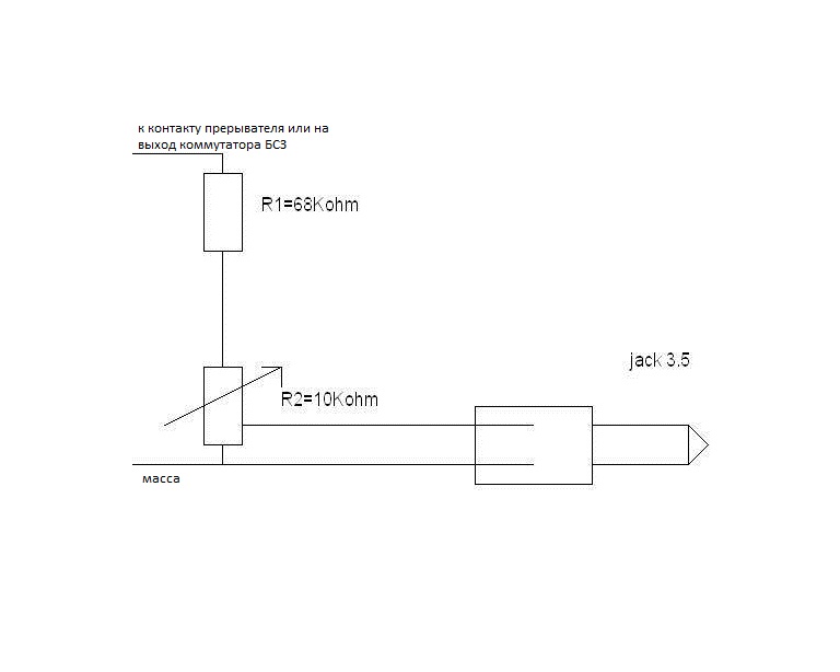

  5. А можно по подробней. Я так понял самое главное качественно записать звук. С какой частотой писать, про битность понятно 8бит., уровень микрофона приблизительно какой, после записи на чем не будь надо обрабатывать (если да то как). И про подключение при такой схеме ноут не накроется(как понять (Ноут больше никуда не подключать (т.к. на форсунке +12 В, иначе делать опторазвязку)). Как я понимаю резистор 100Ком желательно переменный, что бы была возможность регулировки мощности сигнала и +12в которые идут на форсунку пропускать именно через это резистор. Гляньте схемку.
