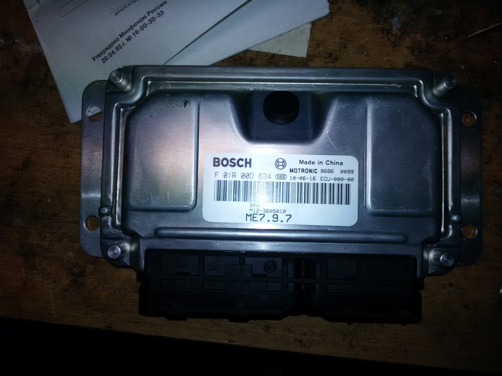

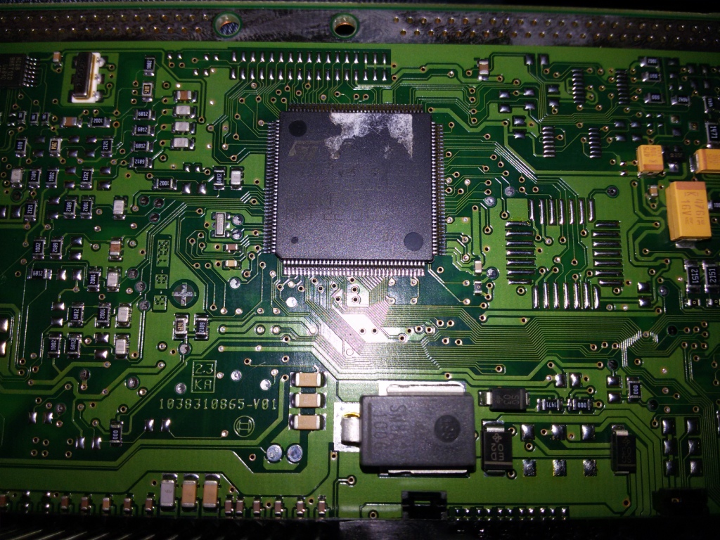

  8. Всем добрый вечер! Есть чери М11 с блоком МЕ7.9.7, не могу записать прошивку по диагнозе опенбоксом, хотя другие авто с МЕ 7.9.7 делал без проблем этим загрузчиком. Как перевести его в бут кто нибудь знает, так как он отличается внутрисхемно?
