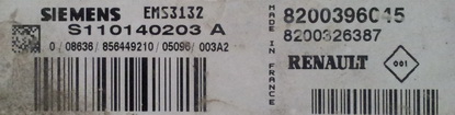

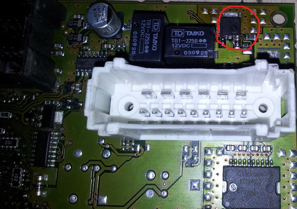

  4. Имеется Renault Kangoo, не заводится. Накачка есть, лампа иммо при включении зажигания горит постоянно, по диагнозе ошибок ни в ECU, не в UCH нет, ключь в UCH определяется. В ECU при прокрутке обороты видно, искры нет, импульса на форсунках нет. Разобрал ECU повреждений нет, в UCH сгоревший полевик. Может есть у кого фото UCH, хотелось бы определиться с маркировкой полевика. Вычитал дампы 93С66 в UCH и 29F200 в ECU, вроде адэкватные. Если нужно, могу выложить. Танго дамп 93С66 принимает, ключ видит. Для проверки ECU хотелось бы дампик IMMO OFF, хотя бы на несколько запусков, что бы знать о работоспособности ECU. Забыл рассказать предысторию. Машину заглушили и больше не завелась. Утащили к официалам, те приговорили ECU под замену, т.к в наличии нет, машину клиенты забрали и притащили мне. С официалами я не согласен ! Прошу помощи зала )))
