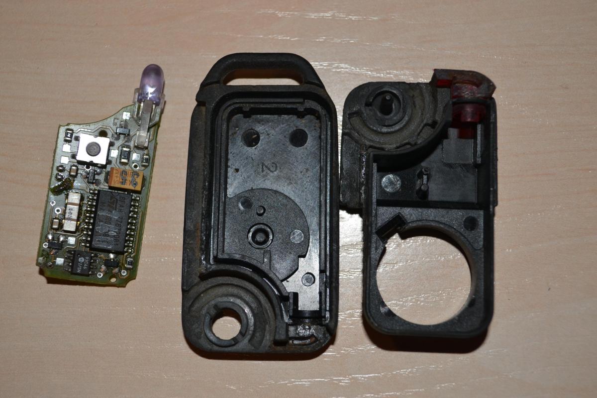

  18. извиняюсь уезжал в тайгу, щас вот реально глупый вопрос будет (-: должен быть ещё чип одной платы недостаточно? фото прилогаю под красным окном есть место под чип я понимаю что он там должен быть я почему то думал что платы достаточно она и есть ключ

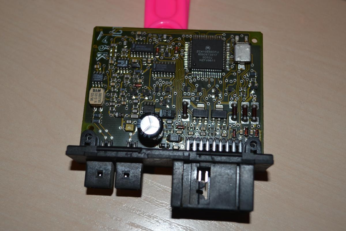

  19. да верно там 3 разёма 1 большой 2 маленьких, лочится система я так понимаю если не будет хоть одного блока на связи
  20. тобишь смотрим зеркало прозваниваем проводку и видим все ответы на все вопросы дампы трогать нет смысла верно
  21. блок достал из за приборки, фото блока прилагаю,
  22. там отдельного чипа нету есть плат на ней 2 микросхемы и всё. на кнопку на ключе реакции ноль. личинка на двери давно уже заржавела. как его разлочить то
