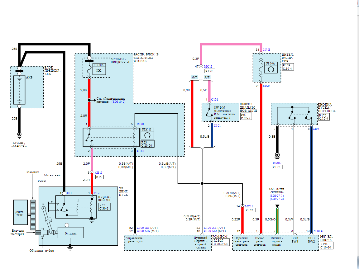

1. Эбу ключей должен видеть что нажата педаль тормоза 2. Система должна знать стоит на парковке или нейтрали. В общем по схемам всё видно. Проверь выходит ли сигнал с Эбу ключей при попытке запуска.
