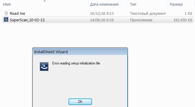

  16. Да,оно. Но второй пункт ( установите программное обеспечение) не могу выполнить. Что то с софтом! Скрин я приложил. Мне бы экзешник нормальный. Я в первом посте описал Но всё равно спасибо,что отозвался
  17. Здравия Всем.Парни,прикупил я PSA COM для Citroen & Peugeot.И диск при нём.Но вот задача-текстовый файл там не читается ни чем.И софт,кот.на диске "Superscan v10.2.13" не желает устанавливаться:(( Поиск другого, в инете, не дал результатов(может ищу плохо).Написал продавцу,так он прислал такой же.Не ставится и все тут. Уважаемые коллеги,может кто скинет эту програмулину.(Email: cvestor@bk.ru) А вот текстовый файл,похоже что это ключик.Одни кракозябры там.

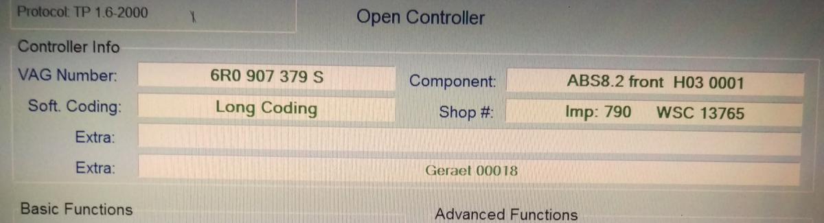

  18. Отвечу сам себе,может кому пригодится.Нарыл на этот блок вот эту кодировку-подошла сразу! ( 40 01 00 DB 00 6D 00 B5 02 28 00 E7 00 D5 00 00 00 00 )
  19. Всем Здравия! Парни подскажите что делать с кодировкой блока? Клиент привез другой блок,но кодировка все 000000.Сделал расшифровку PR кодов и 5 последних цифр ВИНа. Вернее 4х .5ю,где двигатель не знаю какую писать в 13й байт. Может кто скинет примерную кодировку ABSа этого авто? Заранее спасибо.
