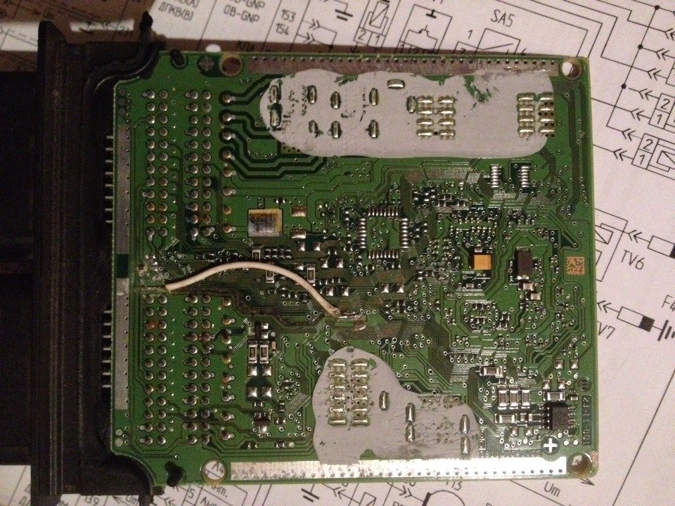

  12. ну прошилось все нормально,завтра установка.прикрепляю фото пайки.сильно не пинайте,как получилось.
  13. вскрытие прошло успешно.верхнюю крышку снял легко.буквально 15 минут,а вот нижнюю проблемно.грел и хирургическим скальпелем подрезал. использовал плоские отвертки разных калибров,строительный фен, скальпель,ну и в общем то все)прогорела 1 дорожка.востановили работоспособность.шас произведу репрог под е2 и завтра будет установка на авто.продолжение следует.))
  14. ставил на другую машину, такие же симптомы.эбу погорело. сегодня будет разбор,пайка,и прошивка под е2,и отключение дк2.
