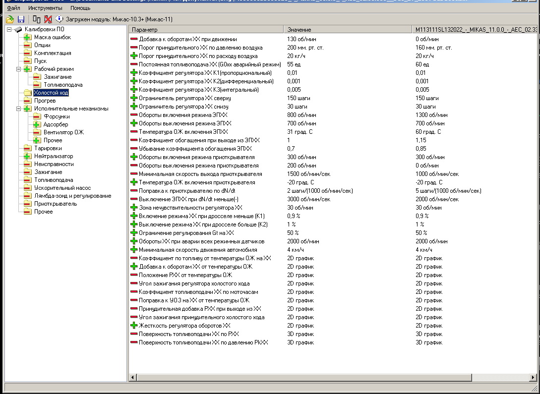

  1. У меня есть его номер телефона позвоните мне завтра в рабочее время мой номер 068 555 95 59

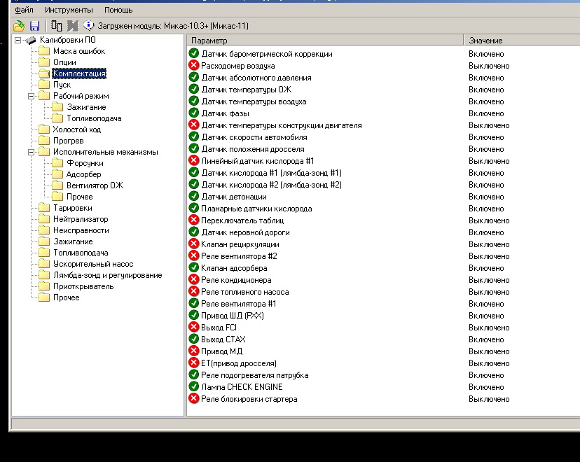

  3. А где на моей прошивке тахометер я хотел поставить щиток с тахометром и не думал что его надо будет активировать в прошивке.
