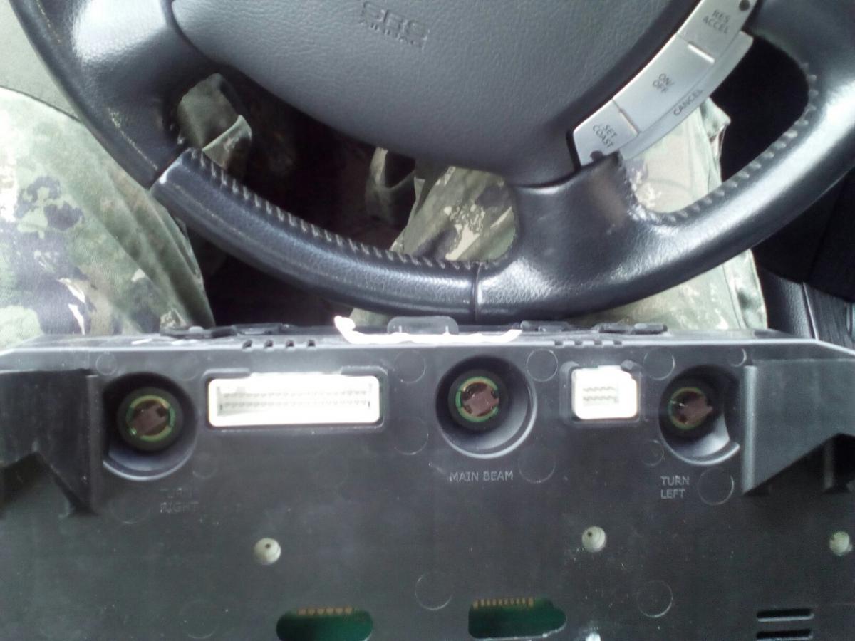

  11. здравствуйте, ищу распиновки щитков рестаил и дорестаил, нужно заменить дорестайловый щиток на рестаил, спасибо вот фото разЪемов дорестайл рестаил
