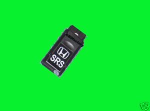

  13. Можеш даже и не вскрывать...там стоит TMS370...краш чистится через OBD2.Приблуда китайская...брал на EBAY..год назад за $80.Можно потом сделать шнурок и чистить на столею.Или же на машине через OBD2.C ее помошью наверно блоков 15 уже сделал.
