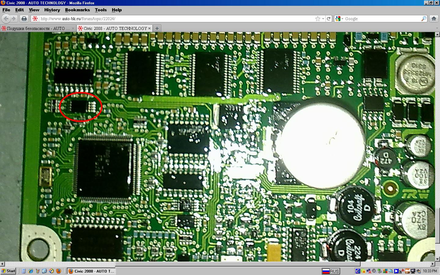

  3. а мне нравится....следуюший ша гбудет примерно так....А как его прочитать???Почистите краш...у так далее.Узнаю себя... Епром помечен красным кружком..Удачи..

  19. Nik748...как спросил так и ответили...насчет ключа скажу так..на етой микрухе с первой ножке по всей стороне идет срез по корпусу.И дело не в том залит он лаком или не залит...если не знаеш что и где искать будь проше и спроси попроше а не придумывай про лак..етот срез под любым лаком определиш..если знаеш что ишеш.Ведь по идее если ты занимаешся етим то должен ето знать...а обижатся не надо..и показывать свои амбиции..уже насмотрелись на всякое...
