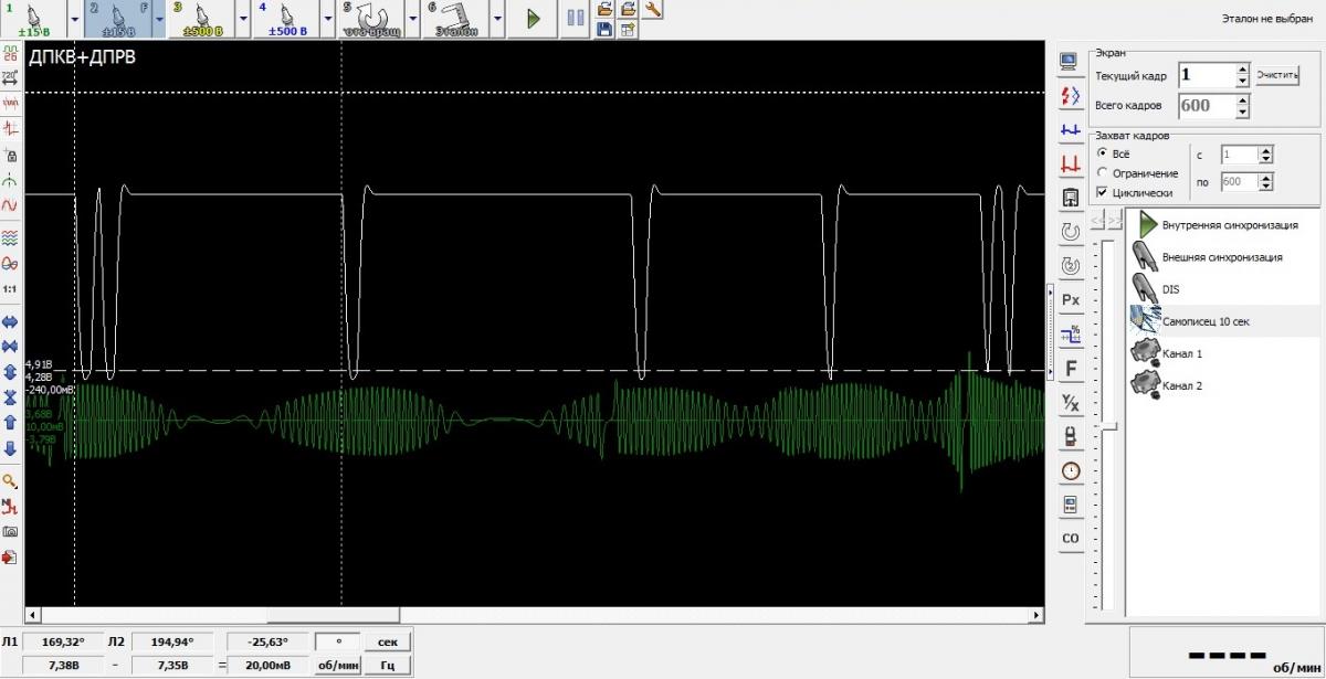

  14. У кого есть осциллограмма, снятая с рабочего мотора ДПКВ+ДПРВ? Подозрение на перескочивший ремень. Прокручивает с "затыками", не заводится. Давление в рампе накачивает, импульсы на форсунки идут. Прилагаю снятые: ДПВК+ДПРВ и ДР+ДПКВ. В архиве в формате Мотодок3. Downloads.rar
