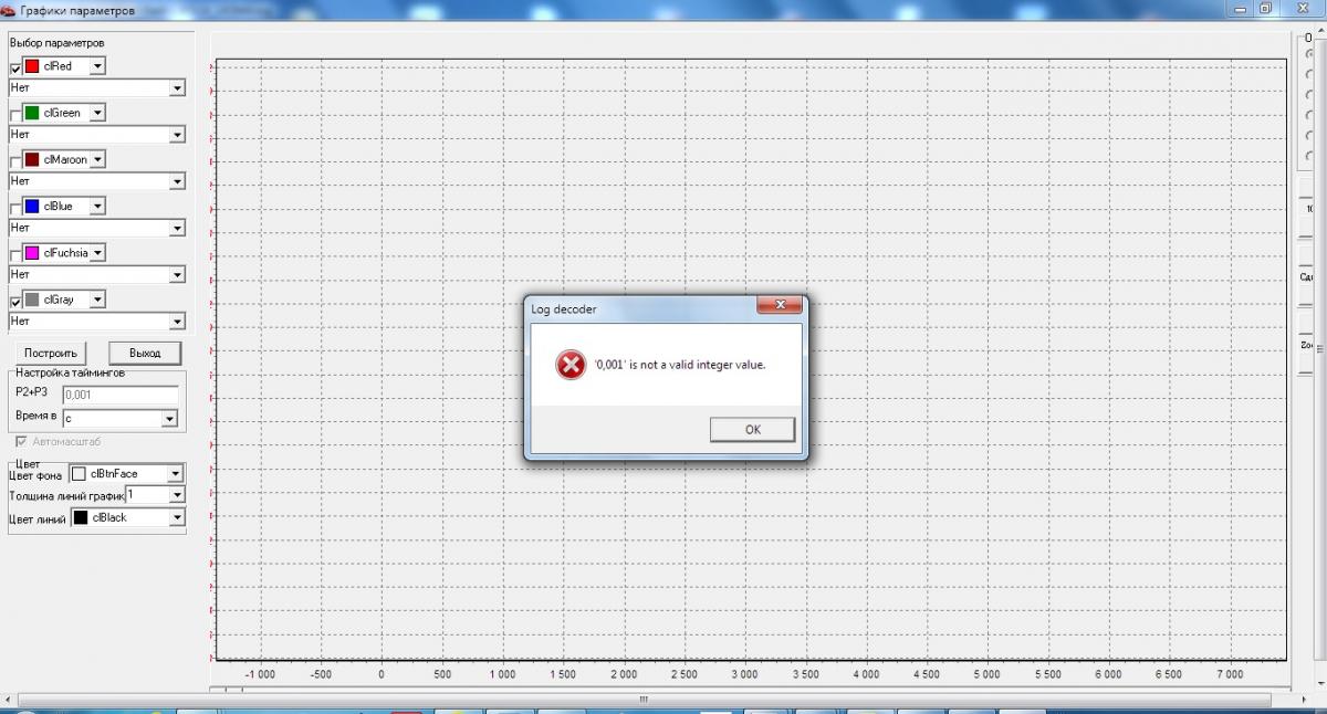

  3. 130114_140909.zip День добрый! 1.первый скрин появляется такое окно и программа закрывается только через диспетчер-задач. Ошибка не систематическая и не зависит от лог файла. Тайминг коррекции не поддается.(цифры бледные, курсор не устанавливается) 2.Набор скринов в нем показан ход работы программы с изменением параметра.КМК лечение бага возможно со снятием (полной очистки RadioButton) и памяти по шкалам.SetPrintScreens.zip Пока работает в режиме автомасштабирования все работает нормально, как только переходишь в ручной режим график "убегает" 3.По формулам позже приготовлю пакет изменений и на почту вышлю Вам и Виктору.
  4. баг заключается в том что при ручном масштабирование сохраняется шкала от прежнего параметра т.е. если Дк выбран был то шкала 0-1, сменяем параметр например на МАП шкала остается та же т.е. 0-1, а значения то МАП больше соответственно график уходит на вверх, лечится только "сбросом CRC" . И еще заметил иногда в окне P2+P3 появляется значение 0.001 т.е. значение с точкой и после этого программу не закрыть только через диспетчер задач-ошибка не систематическая! по поводу формулы -- там нужна другая. методика расчета та же.значения другие.

  12. Виктор могу оказать помощь в модулях для хендая гетц , акцент с двиглами G4ec G4ee G4ed G4eH....есть инфа и большее и Виктор можно ли в одном из графиков сделать чтобы сразу отображалось хотя бы два графика вместе на одном поле, а не по отдельности...в каждом поле..
