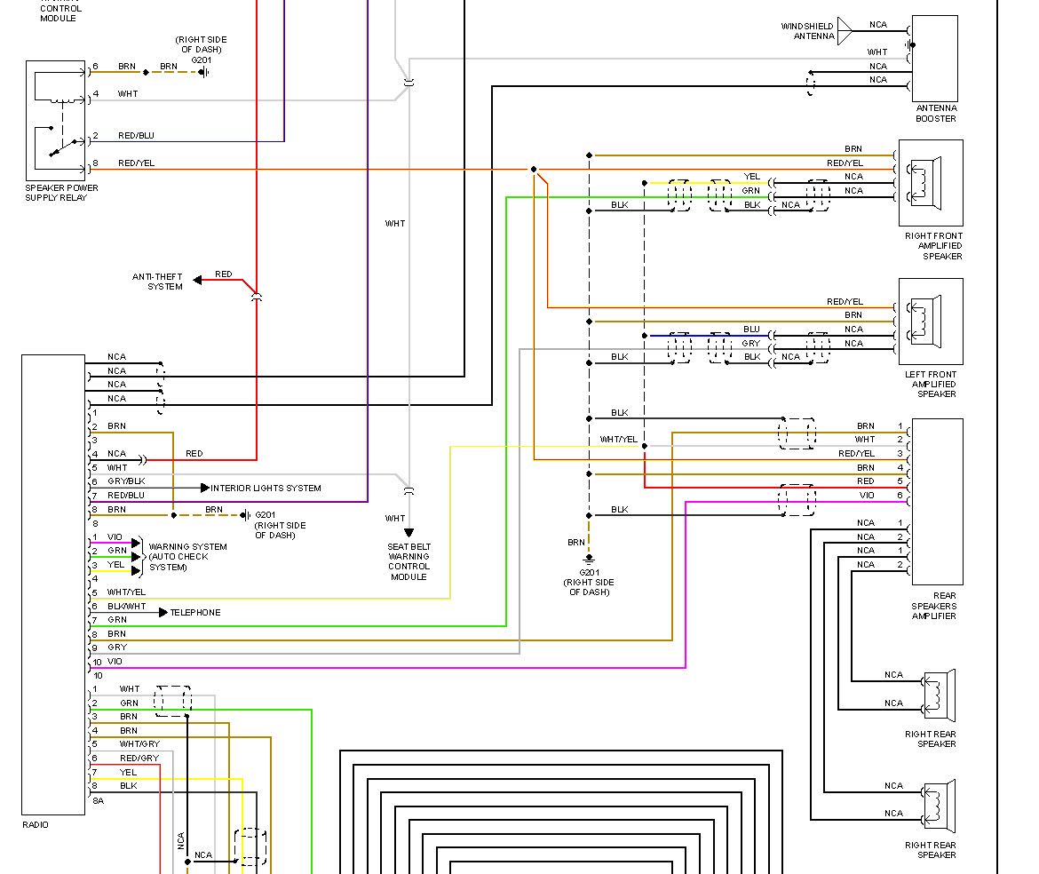

  7. Я смотрел по А4 и А6 там идут усилки но и проводов порядка 25 к ним подходят а у автора 2 разьема по 6
  8. ну в 97 году не было уже соток. Они до 94 года вроде шли. после А4 пошли, но там уже другой усилок. Моя схема 93 года и скорее всего она . А цвета на схеме это до разъемов, а у тебя после, могут быть и другие! Разбери его, если немного шаришь в электрике, то не сложно найти плюс минус входы и выходы
