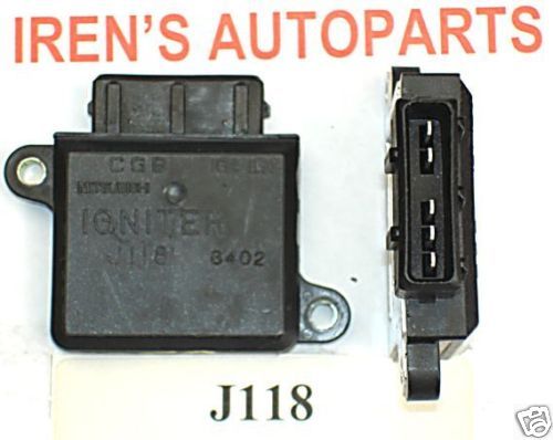

  11. Добрый день! Два дня назад притянули Ford probe 1989г. двигатель 2,2turbo (америкос) со слов хозяина машина простояла 2 года и перестала заводиться. Вывод нет искры. 1. катушка исправна. 2. распределитель исправен. 3. проводку вызвонил (исправна) Подскажите как проверить коммутатор? (т.к. рабочий достать в данный момент не возможно) Коммутатор - IGNITER J118
