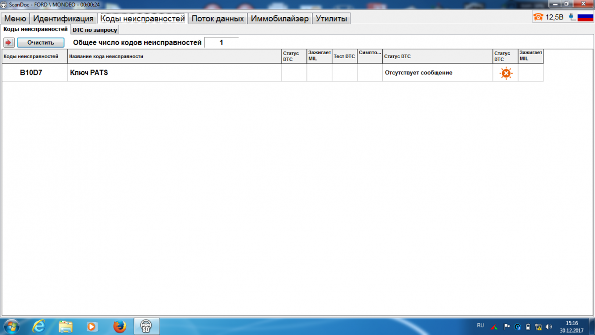

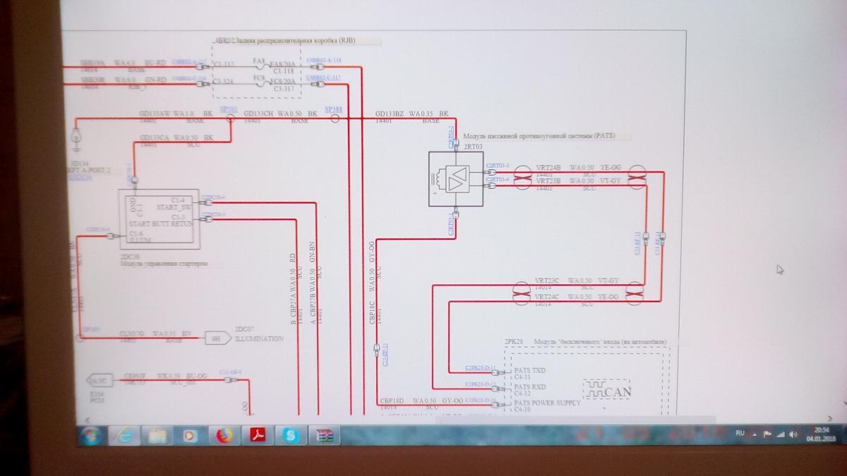

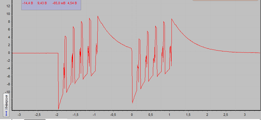

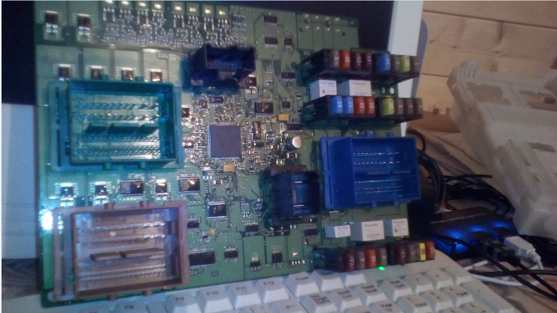

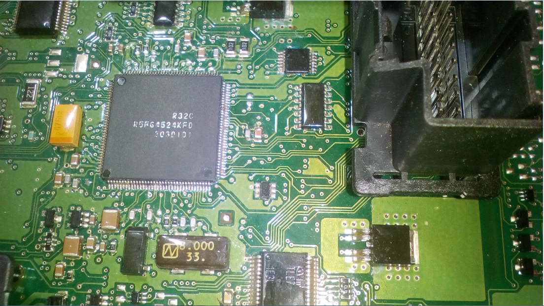

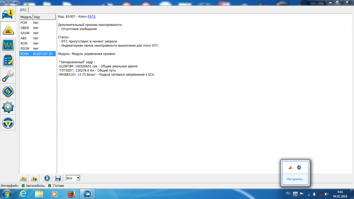

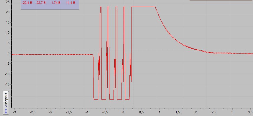

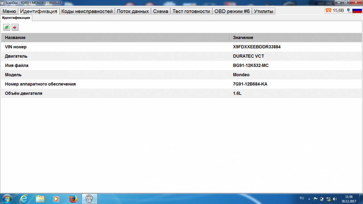

  1. Добрый день коллеги.Есть проблема.Можен кто направит на истинный путь.Висит ошибка DTC B10D7:87-2F На приборке загорается-Иммобилайзер включен.Накачка на замке есть,но не знаю по вольтажу правильная или нет. На приемнике с антенной есть +12 и -12.Там четыре провода.Остальные 2 провода это-RX-TX. На этих проводах напряжение ниже бортового на 1вольт. Прием и передача сигнала происходит по ним.Сами ключи читаються.Антену на руле проверял и подкидывал с другого авто. Провода с антенны до GEM прозвонил-все ок.Предохранители все проверял-все ОК. Скрины прилогаю.Второй тоже так же себя ведет.На скринах оба ключа.Второй ключ был далеко-привезли тоже самое.Сам сначала подумал на ключ.Теперь уже склоняюсь что проблема внутри GEM. Это все произошло из-за попадания влаги на ноги процессора.Все отмыл-высушил.Ноги не успели отгнить.Прогрел феном-Пропаял. Результата нет-ошибка как висела так и висит.Получается слет ключей или что еще? Есть какие вырианты или только диллер-прописка ключей онлайн.Люди приехали на Новый год в гости. Автомобиль: Модель: Ford Mondeo Двигатель: DURATEC VCT Объем: 1.6L Год: 2013 Месяц: 06 Поколение: 2011 MY VIN: X9FDXXEEBDDR33884 ===BCMii DTC B10D7:87-2F=== Код: B10D7 - Ключ PATS Дополнительный признак неисправности: - Отсутствие сообщения Статус: - DTC присутствует в момент запроса - Индикаторная лампа неисправности выключена для этого DTC Модуль: Модуль управления кузовом "Замороженный" кадр : -GLOBTIM: 140519505 сек - Общее реальное время -TOTDIST: 130278.0 Км - Общий путь -MAINECUV: 12.25 Вольт - Подача сетевого напряжения к ECU ===END BCMii DTC B10D7:87-2F=== Еще скрины. Еще скрины. Еще.
