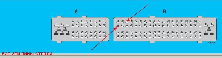

  1. Всем привет. Вот такова ситуация, притащили королу не заводится. Так первое что проверил нет искры стал делать диагностику есть временная ошибка по ДПКВ прокрутку двигателя видит от 180-250 оборотов, но искры нет. Проверил сопротивления 1950 ом. Ключи видит, сигналку проверил блокировки нет. Причём как то через час проверки на пару секунд появлялась искра при прокрутки но тут же всё пропало и как в землю ушло и на долго. Проводки проверил до блока всё целое от ДПКВ и до катушек, причём форсы брызгают все нормально. Да не смог найти распиновку блока на этот мотор есть в блоке два пина отпавших на файле показал какие, но походу это тут давно уже так как там видно что в разъём воткнули медные штырьки чуть длинней чем положено и они якобы упираются в ответную часть. Да ещё давления топлива 2.9. Да ещё вот что заметил при повороте ключа на старт гаснет полностью вся панель кроме лампочки чека и АКБ Так и должно быть или как?
